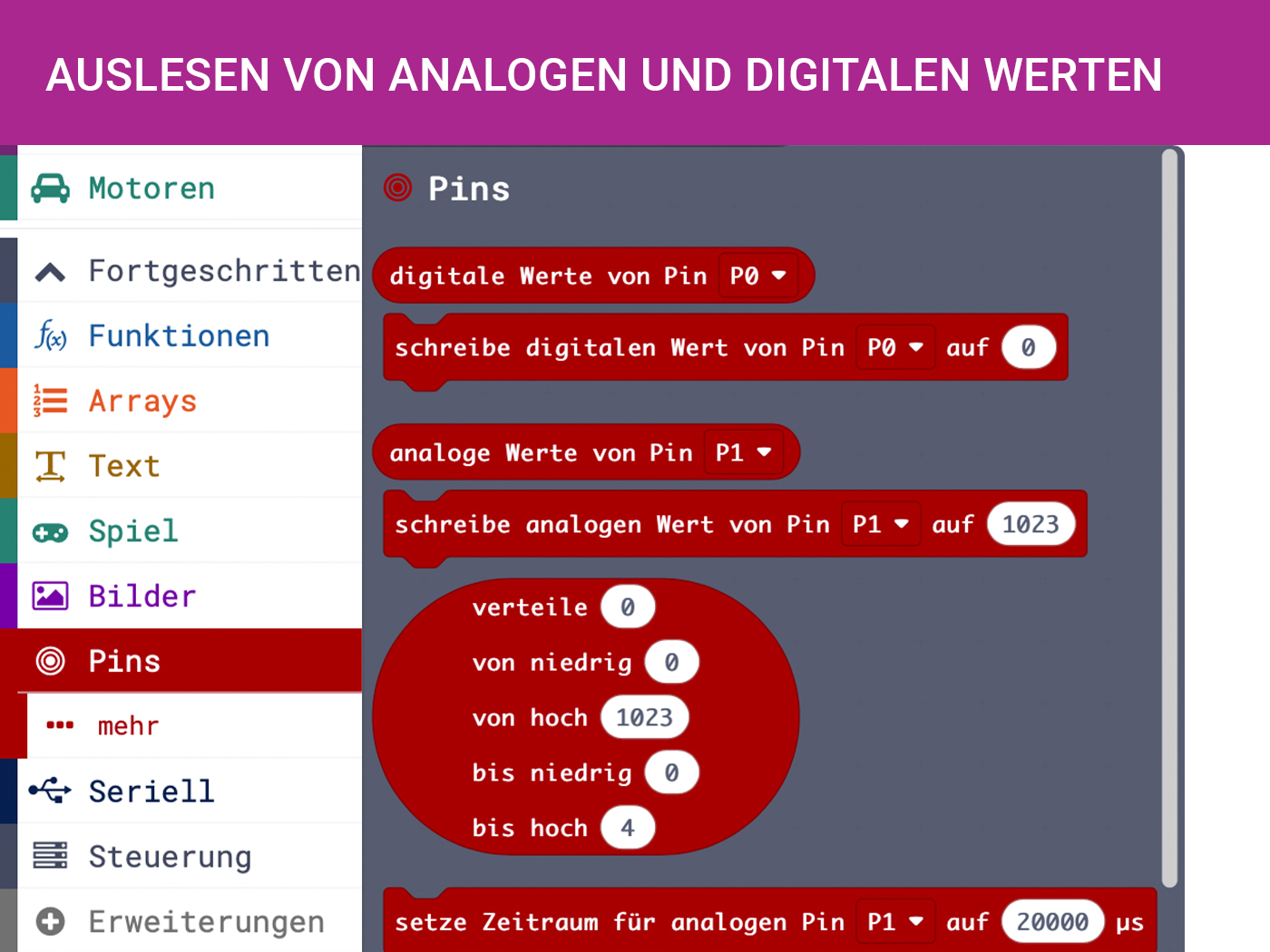

En lugar de nombrar los pines A0 y A1, el pin debe ser leído directamente, por ejemplo en MakeCode. La siguiente tabla muestra que A0 sólo puede ser leído y escrito digitalmente, mientras que A1 puede ser leído y escrito tanto analógico como digital.
| leer | escribir | |
| A1: C16 (RX) | digital/analog | digital/analog |
| A1: C17 (TX) | digital/analog | digital/analog |
| A0: C18 (SDA) | digital | digital |

Leer/escribir sensores/actuadores analógicos y digitales
En general, los sensores/actuadores digitales y analógicos pueden ser dirigidos seleccionando Pins en la pestaña. Con el bloque valores digitales/analógicos de Pin se pueden leer los datos del sensor. Para los actuadores los valores pueden ser enviados con el bloque escribir el valor digital/analógico del Pin a 0.
Debido a que la mayoría de los sensores generan datos de forma permanente, la lectura debería tener lugar en el bloque permanente de lo básico. Allí los datos pueden ser almacenados, por ejemplo, en una variable que siempre se sobrescribe. También es posible analizar los datos registrándolos en una lista a lo largo del tiempo.

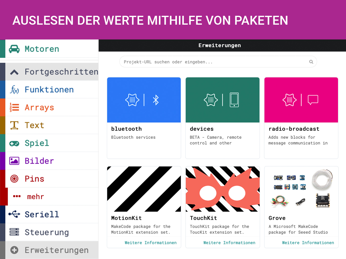

Leyendo los valores usando paquetes
Para algunos sensores más complejos, los datos del sensor no pueden ser leídos tan fácilmente. Por lo tanto, hay paquetes que nos facilitan la programación del sensor y la salida directa de una salida convertida en una unidad como centímetros para la distancia, PPM para la concentración de CO2 o RGBW para el color.
Se pueden añadir seleccionando + extensiones en la parte inferior de los componentes e introduciendo por ejemplo "Grove" en la barra de búsqueda de la parte superior. Después se pueden encontrar los nuevos bloques bajo la pestaña con el nombre del paquete añadido. En el caso del paquete Grove, se puede utilizar entonces el reconocimiento de gestos, sensores ultrasónicos, etc.

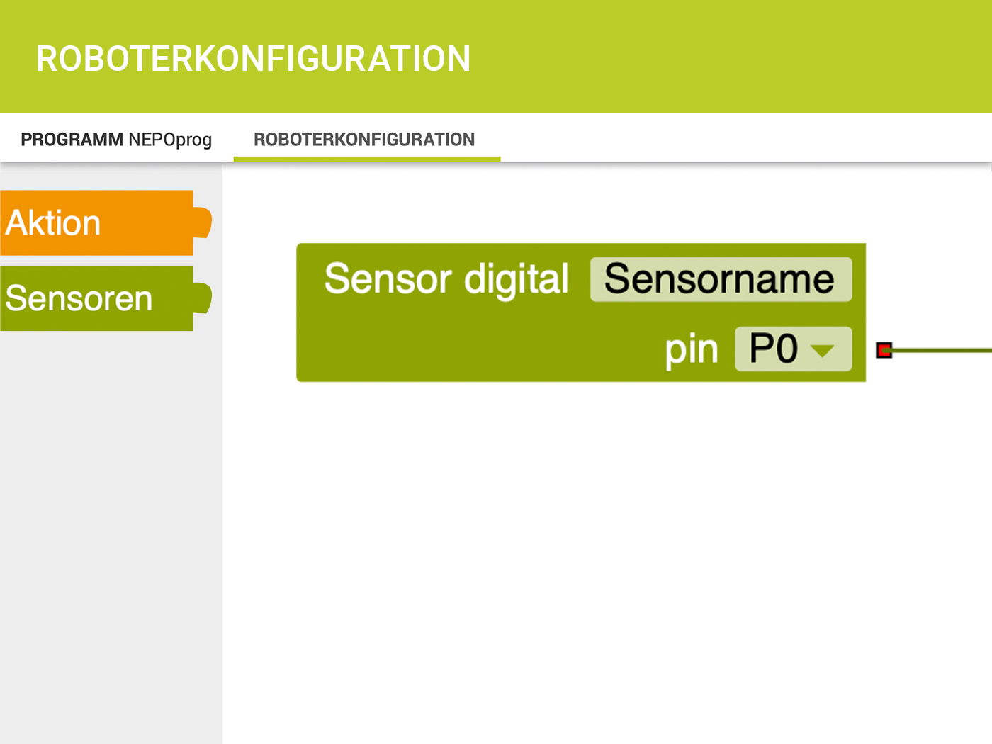

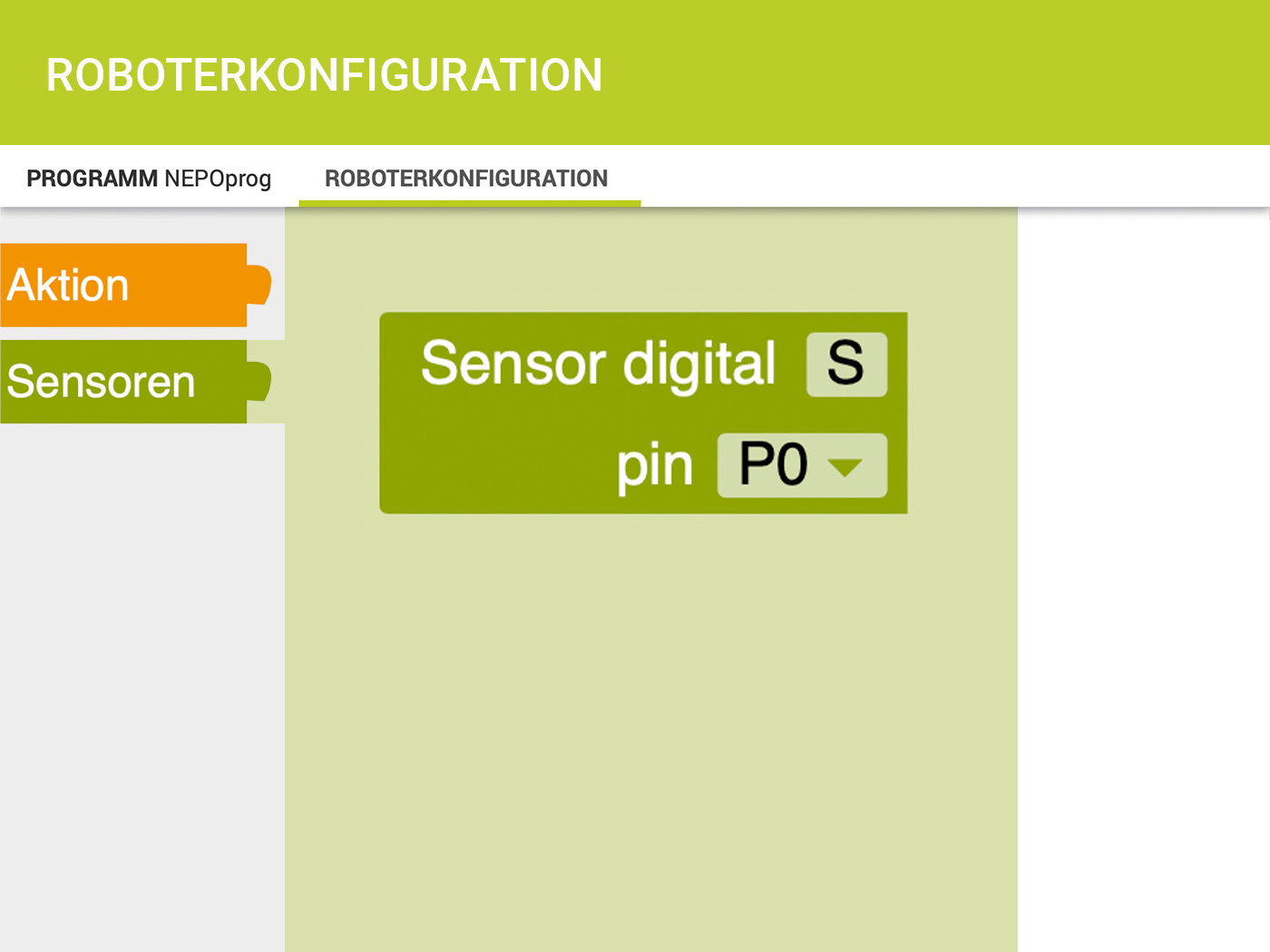

Para poder operar más sensores y actuadores externos, éstos deben ser configurados primero en el Laboratorio Abierto de Roberta.
Para ello, la pestaña Configuración de Robots debe ser seleccionada en la esquina superior izquierda, que está al lado de ROGRAMA NEPOprog. Allí se puede ver Calliope mini y todos los sensores configurados hasta ahora, así como los sensores internos (por ejemplo, el sensor giroscópico o el micrófono). Los actuadores son de color naranja y los sensores son de color verde. Si está interesado en añadir un sensor digital, por ejemplo, seleccione el botón Sensores y luego Sensor digital, entonces asigne un nombre abreviado y el pin sobre el cual el sensor está conectado. Aquí también puedes simplemente dirigirte a las dos conexiones de Grove directamente a través de A0 y A1.
Después, se puede volver a llamar al programa y se puede seleccionar el bloque Sensores bajo la pestaña gib valor analógico Pin x. Hay un menú desplegable donde puedes elegir entre el tiempo de pulso y el analógico digital. Dado que ahora se ha configurado un sensor digital, sólo se puede encontrar la abreviatura en "Pin" si se va a leer un valor digital.
