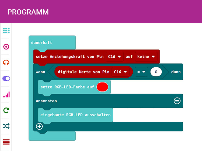

Makecode
Wenn der Sensor am A1 Konnektor angeschlossen ist, dann können die digitalen Werte über den Pin C16 abgefragt werden. Der Sensor kann im Nachhinein nur weitere Vibrationen messen, wenn dieser zurückgesetzt wird, indem die Anziehungskraft von Pin C16 auf keine gesetzt wird.
programmcode
