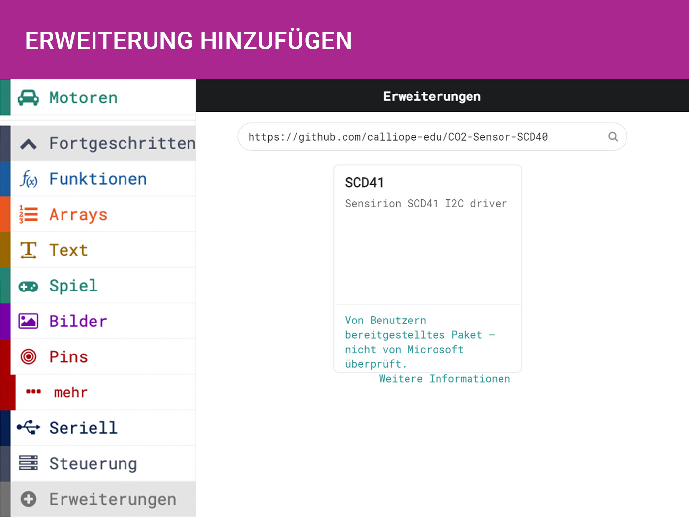

Zuerst muss das MakeCode-Paket für den Sensor geladen werden. Das funktioniert, indem man auf Erweiterungen klickt und den Sensor aus der Liste der angebotenen Sensoren auswählt oder in der Suchleiste oben den folgenden Link eingibt:
https://github.com/calliope-edu/CO2-Sensor-SCD40

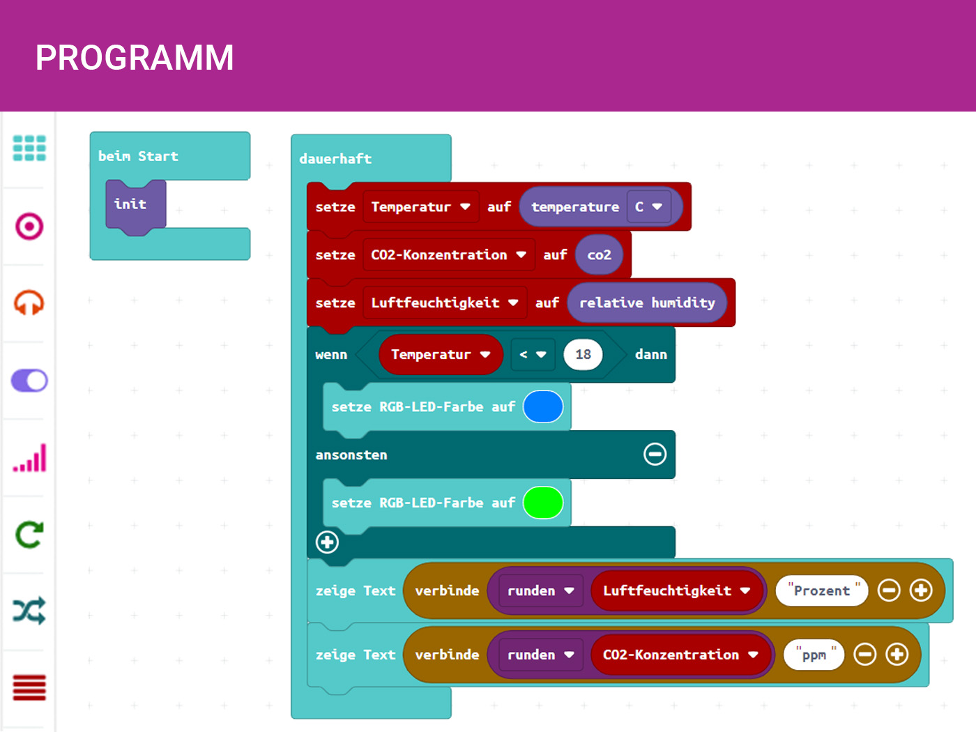

Anschließend tauchen die Blöcke links unter dem Namen SCD40 auf. Es gibt jeweils für die Luftfeuchtigkeit, Temperatur, CO2 Wert einen Ausgabeblock, welche mit Zeige Zahl z.B. ausgelesen werden können.

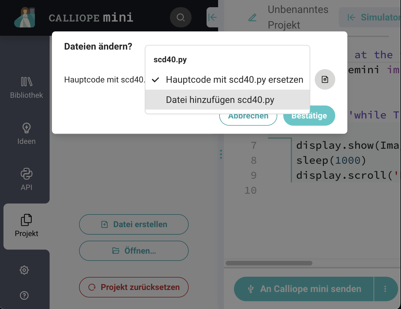

In dem Pythoneditor klicke auf den Reiter "Projekte" und anschließend auf "Öffnen..." um eine Datei in dein Projekt zu laden. Wähle die Datei scd40.py aus und füge sie zu deinem Projekt als weitere Datei hinzu, indem du in dem Dialog "Datei ändern" das kleine Icon klickst und "Datei hinzufügen" auswählst.
Nun ist die Erweiterung hinzugefügt und die kann über from SCD40 import * im Projekt main.py verwendet werden.
