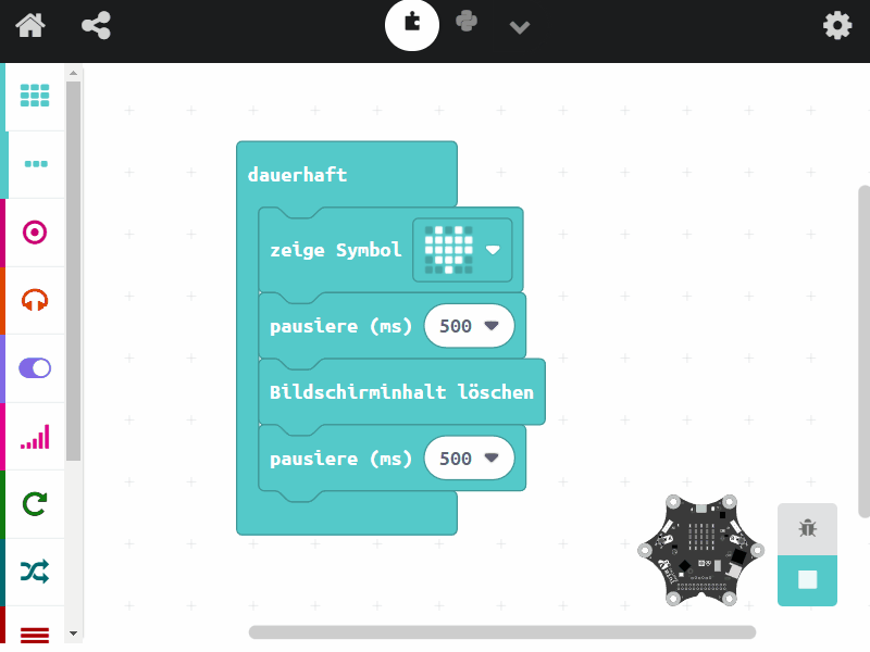

Die LED-Matrix ist der Bildschirm des Calliope mini. Alle 25 LEDs können rot leuchten. Es lassen sich Texte, Symbole und sogar Animationen anzeigen.
Lasse „Ich ❤️ Berlin!“ über die LED-Matrix laufen. Oder wo wohnst du? 👻
