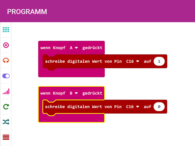

Makecode
Se puede seleccionar una acción/condición para encender o apagar el relé. En el ejemplo del archivo HEX, los dos eventos clave para A y B se utilizan para cerrar el circuito. El valor digital de escritura de la clavija x a la clavija 0 se puede encontrar en los bloques avanzados de clavija. La clavija debe estar en C16 del conector A1.
