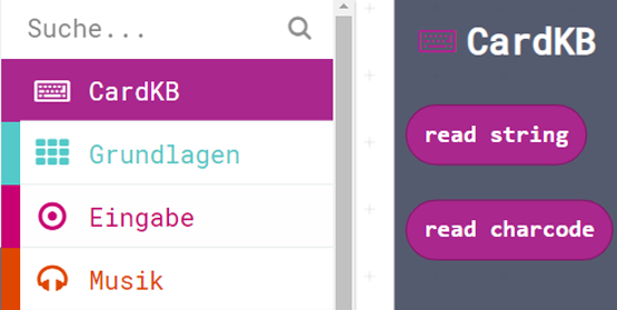

Makecode
Zuerst muss das MakeCode-Paket für den Sensor geladen werden, indem man auf Fortgeschritten > Erweiterungen klickt und in die Suchleiste oben den folgenden Link eingibt:
https://github.com/jasperp92/CardKB-i2cKeyboard
Link kopieren
Um die Tastatur auszulesen gibt es zwei verschiedene Blöcke, die als Eingabeparameter verwendet werden können:
  • read string: Liest den Buchstaben der gedrückten Taste aus und gibt diesen als Zeichen zurück.
  • read charcode: Liest den ASCII-Zeichencode der gedrückten Taste aus und gibt diesen als Zahl zurück.

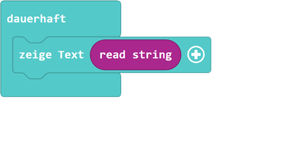

programmcode
