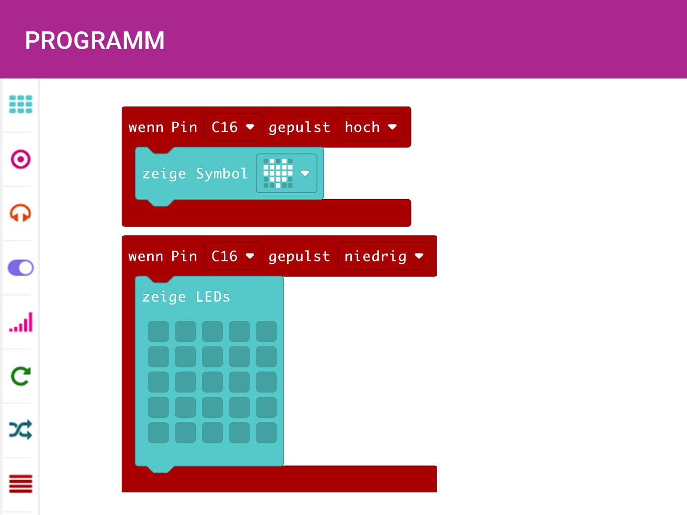

Makecode
Si el pulso late, entonces se mide un aumento de voltaje a través de la clavija C16. Esto se puede comprobar en los bloques avanzados en "Pins > ...more" con el bloque "si el pin P0 pulsó alto". Todo lo que queda por hacer es seleccionar la clavija correcta, en este caso la C16, y se puede encender un LED al mismo tiempo que el pulso. Si el pulso es bajo, es decir, en "bajo", el LED puede ser apagado de nuevo a través del mismo bloque.
