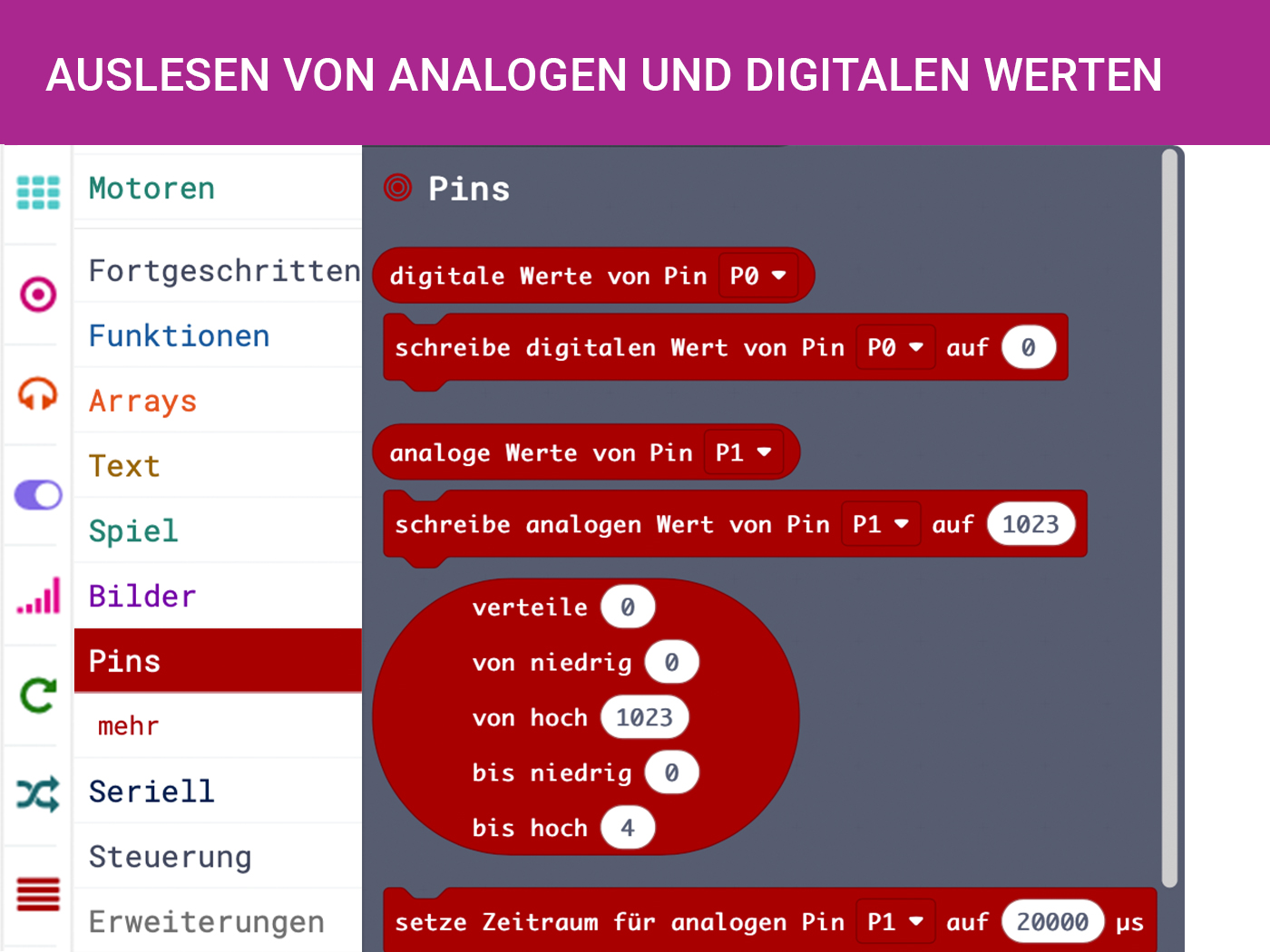

En MakeCode se puede dar salida a los valores del potenciómetro Grove a través de la clavija RX C16. Para ello, ve a los bloques avanzados Pins y selecciona el bloque valores analógicos de la clavija P1 y cambia la clavija en consecuencia a C16.

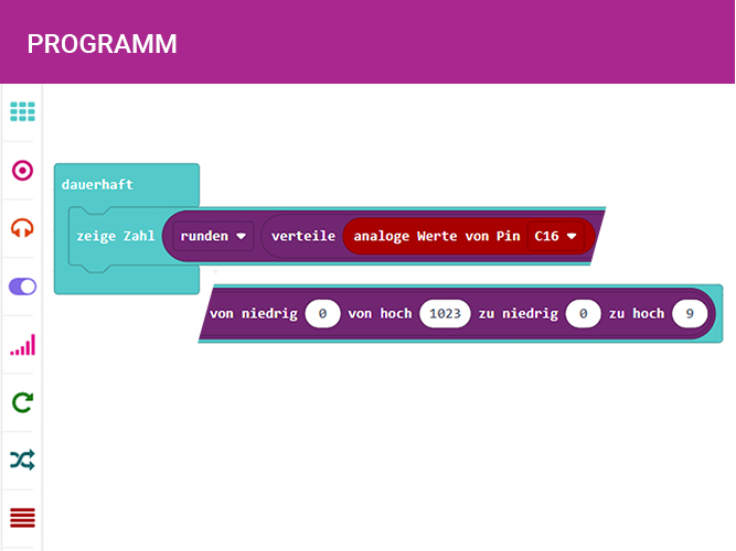

Como normalmente se quiere consultar permanentemente la rotación del potenciómetro, la salida debería estar en un bucle permanente.
Divide de a...
Puede ser útil mapear/distribuir los números de la gama de valores del potenciómetro en una nueva gama de valores, dependiendo de la aplicación. Bajo la categoría Mathematics, se encuentra el bloque distribución 0 de bajo 0 de alto... para este propósito.
