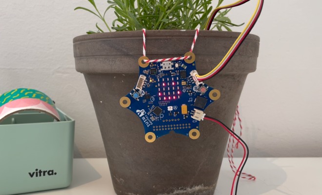

Pflanzenstation
Der Calliope mini wird zur Pflanzenstation, die die Umgebungstemperatur, die Lichtintensität und den Feuchtigkeitsgehalt der Pflanzenerde misst.

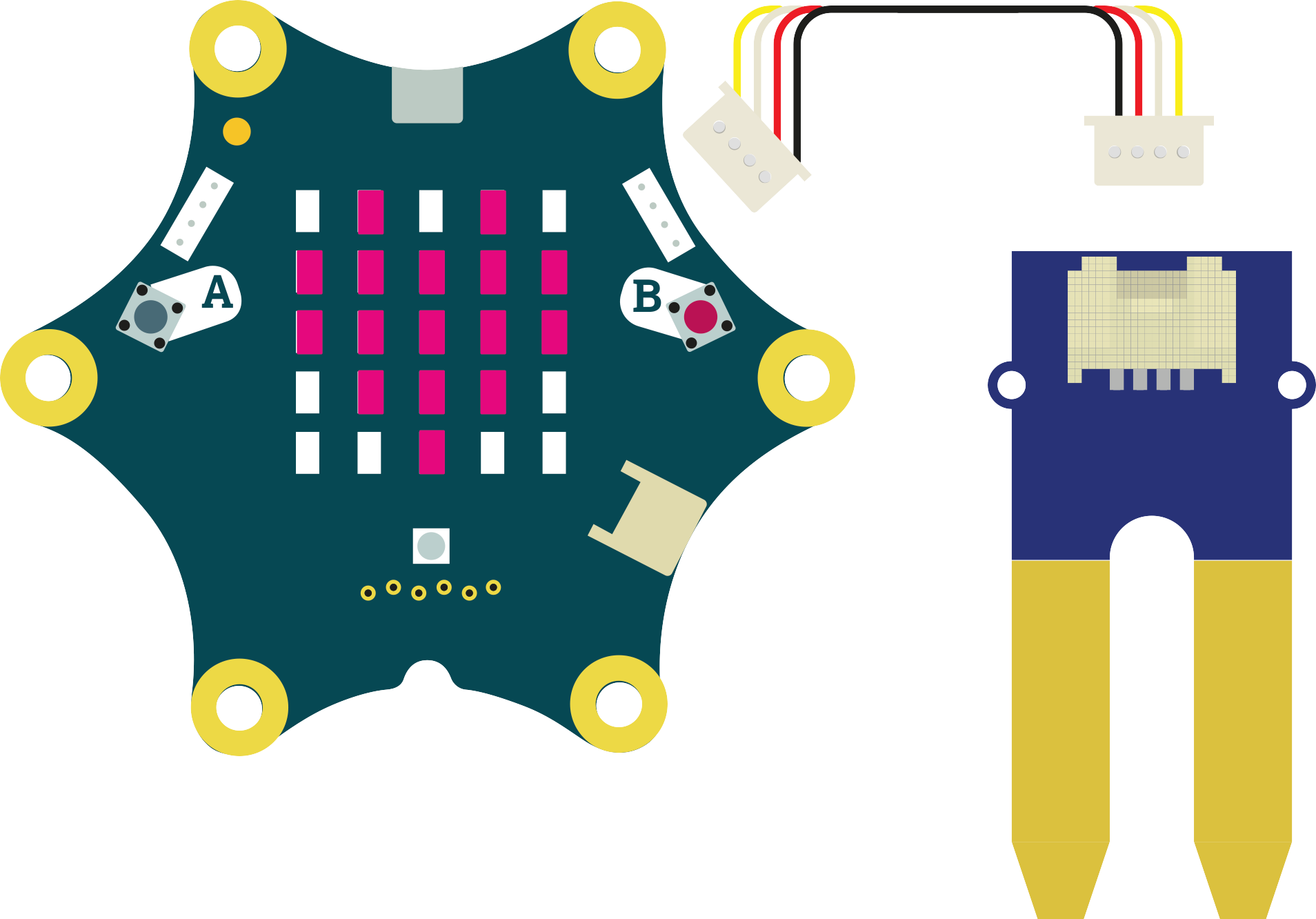

Anschluss
Der Helligkeits- sowie der Temperatursensor sind bereits schon in dem Calliope mini integriert. Lediglich der Feuchtigkeitssensor muss an dem rechten Grove-Adapter A1 an dem Calliope mini angeschlossen werden.

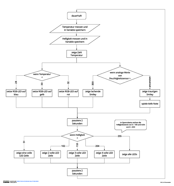

Anwendung
Lass dir den Helligkeitswert auf dem LED-Display als Symbol anzeigen.
Lass die gemessene Temperatur über das Display laufen und signalisiere die optimale Temperatur mithilfe der RGB-LED. Unterscheide zwischen zu kalt, optimal und zu heiß.
Mithilfe des Feuchtigkeitssensors kann du feststellen, ob die Erde feucht genug ist. Lasse ein Warnsignal ertönen, wenn die Erde zu trocken ist.
Verwende Pausen, um die einzelnen Angaben deutlich voneinander abzutrennen.

+Tipps und Hilfestellungen
  • Werden die Helligkeits- und Temperatur-Werte dauerhaft in einer Variable gespeichert?
  • Wird erst die Temperatur angezeigt, anschließend ein Smiley für die Feuchtigkeit und zu guter Letzt die LED- Balken für die Helligkeit?
  • Wird in separaten Verzweigungen die Temperatur, die Feuchtigkeit und Helligkeit mit Werten verglichen?
  • Wird die Funktion "Helligkeit messen" in der Dauerhaftschleife aufgerufen?
Grove Sensor
  • Wurden die analogen Pins C16 (Makecode) bzw. A1 in der Roboterkonfiguration (Open Roberta) für den Feuchtigkeitssensor ausgewählt?
