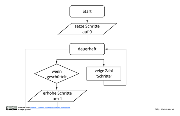

In diesem Projekt wird der Lagesensor für das Zählen der einzelnen Schritte verwendet.
- Du benötigst eine Variable, die die Anzahl der Schritte speichert
- Jedes Mal, wenn der Calliope mini geschüttelt wird, erhöht sich die Variable "Schritte" um 1
- Lasse die Zahl der "Schritte" dauerhaft auf dem Display anzeigen

Es empfiehlt sich eine kleine Pause in die Schüttelabfrage einzubauen, damit nicht mehrere Schritte bei einfachem Schütteln gezählt werden, weil der Code sehr schnell hintereinander ausgeführt wird.

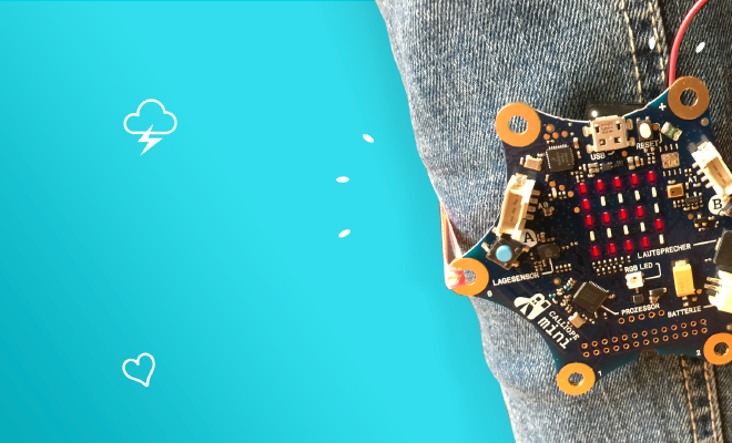

Der Schrittzähler kann mit dem Gummiband an deinem Fußgelenk befestigt werden.
