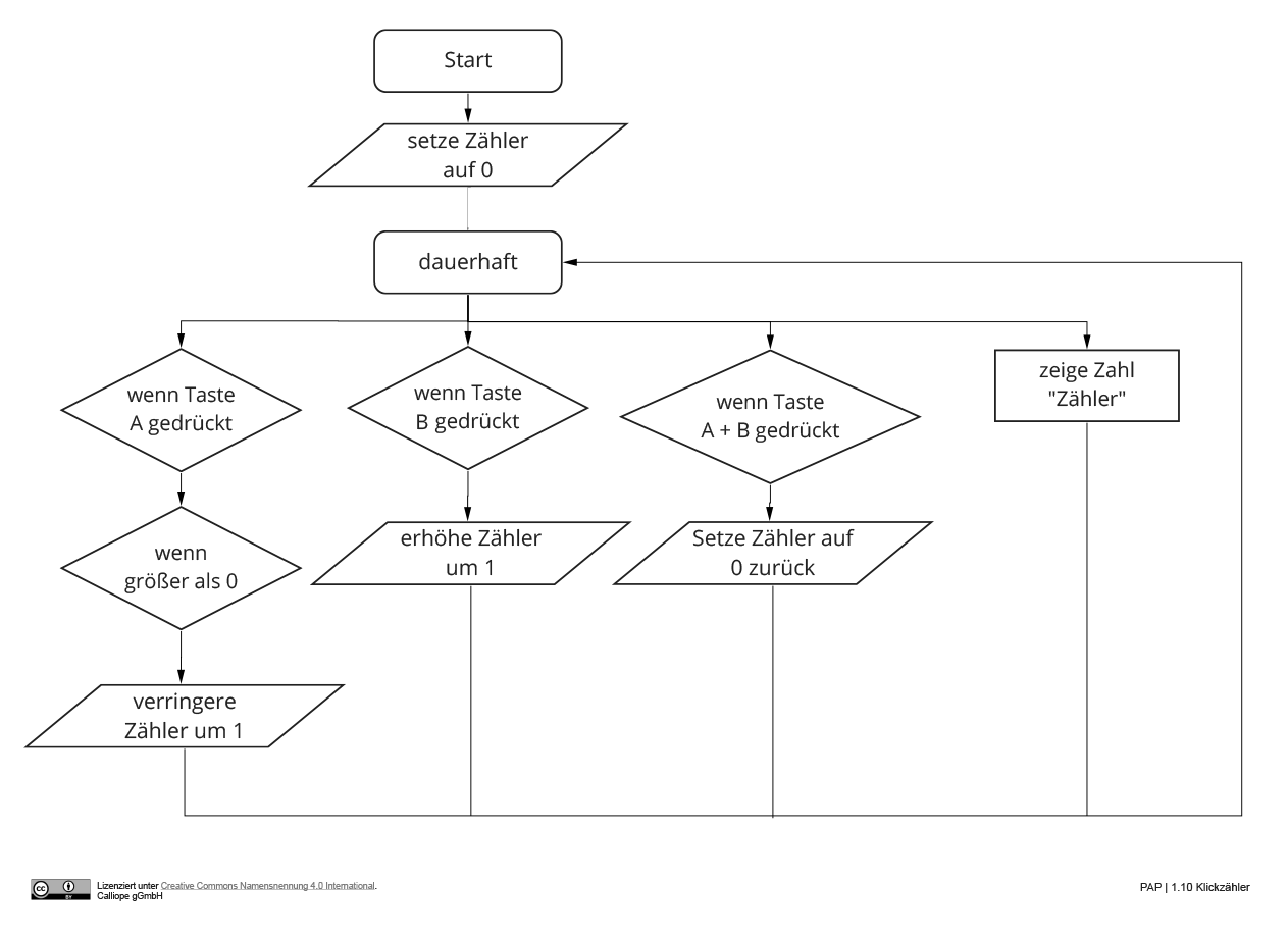

Lass dir auf dem LED-Display die gezählten Dinge oder Personen anzeigen. Mit der Taste A erhöhst du den Zähler und mit Taste B verringerst du diesen.
- Du benötigst eine Variable, die die gezählten Dinge/Personen als Zahl speichert
- Wenn Taste B gedrückt wird, erhöht sich die Variable "Zähler" um 1
- Wenn Taste A gedrückt wird, verringert sich die Variable um 1.
- Wenn beiden Tasten A+B gleichzeitig gedrückt werden, dann wird der Klickzähler auf 0 zurückgesetzt.
- Lasse die Variable/den Zähler dauerhaft auf dem Display anzeigen

Wenn Taste A und B gleichzeitig gedrückt wird, soll verhindert werden, dass das Drücken von Taste A oder B zusätzlich wahr ist. Es muss also ausgeschlossen werden, dass auch die anderen Tasten nicht gedrückt werden, um die Events klar voneinander abzugrenzen. Das kann durch die Bedingung "wenn Taste A gedrückt und nicht Taste B gedrückt" realisiert werden.
Es empfiehlt sich nach dem Drücken der Taste A oder B ein Warte bis Taste A falsch oder eine kleine Pause von z.B.. 200ms einzubauen, damit das Tastendrücken nicht so schnell hintereinander ausgelöst wird.

Gibt es auch Anwendungsfälle bei den man in den negativen Zahlenbereich zählen muss? Falls Nein, wie kann verhindert werden, dass die Variable "Zähler" kleiner als 0 ist.
