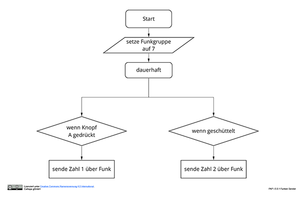

Senden
- Definiere als erstes eine Funkgruppe
 - Sende eine 1, wenn die Taste A gedrückt wird
 - Sende eine 2, wenn der Calliope mini geschüttelt wird

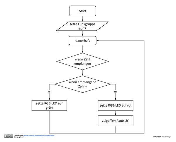

Empfangen
- Stelle die vorab festgelegte Funkgruppe ein
 - Erstelle eine "Wenn Zahl empfangen"-Abfrage, in der die empfangenen Daten ausgewertet werden
 - Schreibe eine Bedingung für jede zu empfangende Zahl - 1 und 2.
 - Teile jeder Bedingung eine eigene Ausgabe zu
z.B. Wenn die empfangende Zahl eine 0 ist, lasse die RGB-LED rot leuchten.

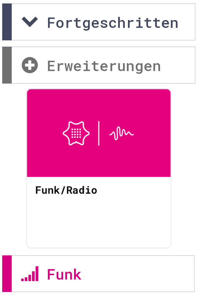

 - Die Funk-Codeblöcke lädst du unter Fortgeschritten -> Erweiterungen -> Radio(Funk) in deine Bibliothek.
