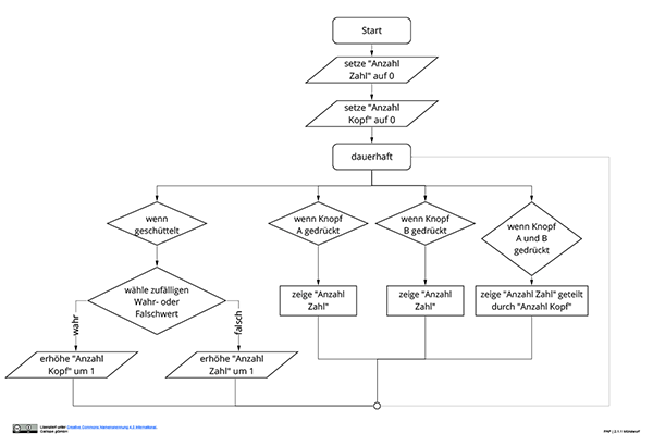

Programmiere den Calliope mini-Zufallsgenerator so, dass durch Schütteln ein Wert "wahr" oder "falsch" ermittelt wird.
Wird Wahr ermittelt, so soll der Buchstabe "K" für Kopf erscheinen und die RGB-LED lila leuchten, andernfalls "Z" für Zahl und die RGB-LED in Gelb leuchten
. Hier benötigt man die logische Verzweigung "Wenn ... dann ... sonst"
Wenn Taste A gedrückt wird, soll die Anzahl Kopfwürfe gezeigt werden
Wenn Taste B gedrückt wird, soll die Anzahl Zahlwürfe gezeigt werden
Wenn Taste A+B gedrückt werden, soll die Summe der Würfe dargestellt und über die RGB-LED angezeigt werden, ob die Kopfwürfe oder die Zahlwürfe überwiegen bzw. im Gleichstand sind.
Zufallswerte erhält man aus dem Menü Mathematik "Wähle zufälligen Wahr- und Falsch-Wert"
Definiere zwei Variablen, die protokollieren, wie oft Kopf und wie oft Zahl geworfen wurde

- Werden beim Start die Anzahl Zahl und Kopf einmalig auf 0 gesetzt?
- Wurde der Calliope mini stark genug geschüttelt?
- Wurde in der Verzweigung ein zufälliger Wahr- und Falschwert als Bedingung angegeben, bzw. mit 0 oder 1 verglichen?
- Befindet sich diese Verzweigung im "Schüttelevent"?
- Erhöht sich die Anzahl nach dem Schütteln um 1 und es wird nicht der gleiche Wert überschrieben?
