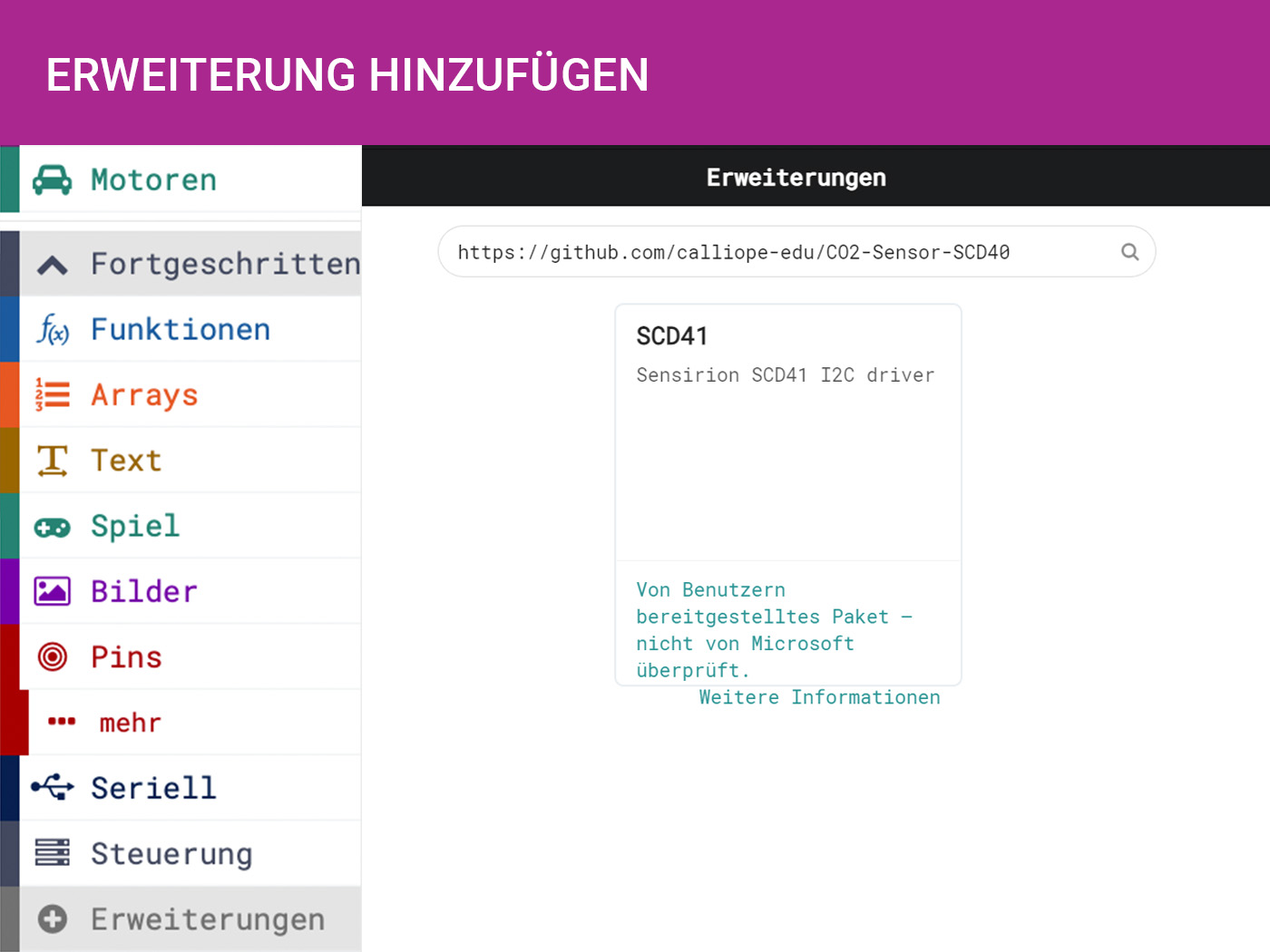

Zuerst muss das MakeCode-Paket für den Sensor geladen werden. Das funktioniert, indem man auf Erweiterungen klickt und den Sensor aus der Liste der angebotenen Sensoren auswählt oder in der Suchleiste oben den folgenden Link eingibt:
https://github.com/calliope-edu/CO2-Sensor-SCD40

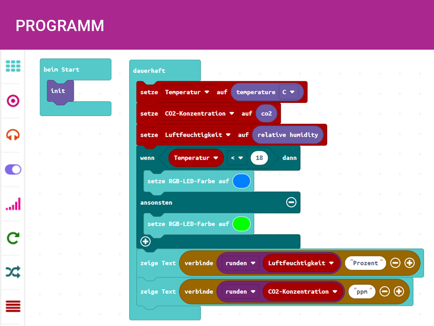

Anschließend tauchen die Blöcke links unter dem Namen SCD40 auf. Es gibt jeweils für die Luftfeuchtigkeit, Temperatur, CO2 Wert einen Ausgabeblock, welche mit Zeige Zahl z.B. ausgelesen werden können.
