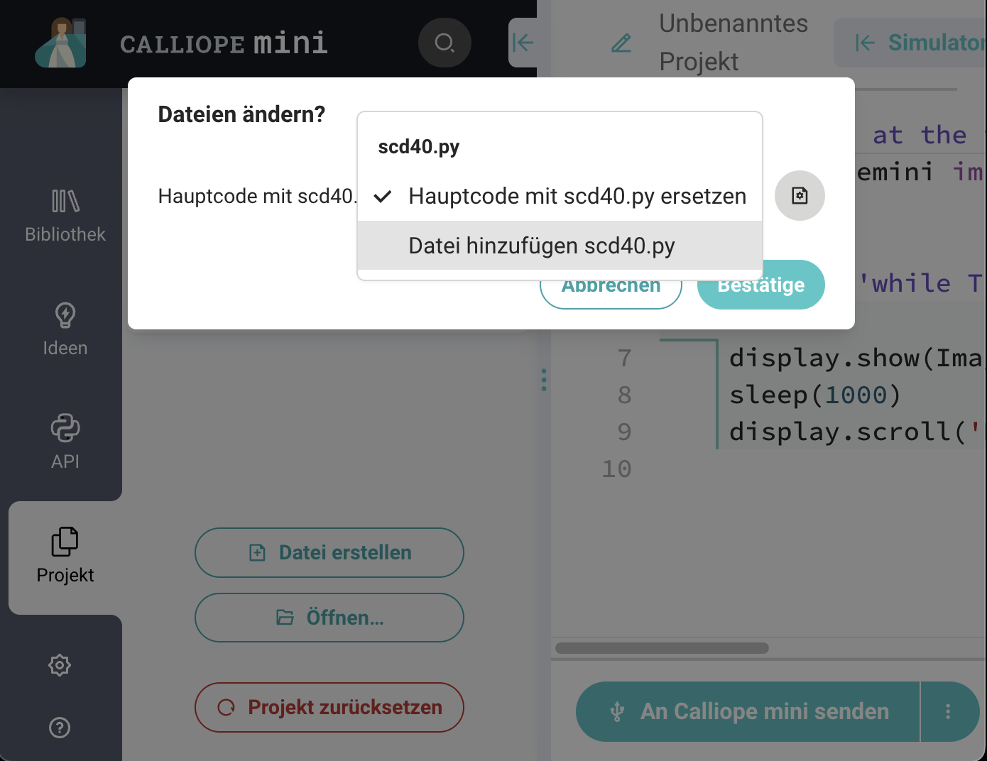

Im Pythoneditor musst du zuerst das Modul "Ultraschallsensor" in dein Projekt importieren. Lade dazu die folgende Datei herunter:
SCD40.py vertical_align_bottom
In dem Pythoneditor klicke auf den Reiter "Projekte" und anschließend auf "Öffnen..." um eine Datei in dein Projekt zu laden. Wähle die Datei scd40.py aus und füge sie zu deinem Projekt als weitere Datei hinzu, indem du in dem Dialog "Datei ändern" das kleine Icon klickst und "Datei hinzufügen" auswählst.
Nun ist die Erweiterung hinzugefügt und die kann über from SCD40 import * im Projekt main.py verwendet werden.
