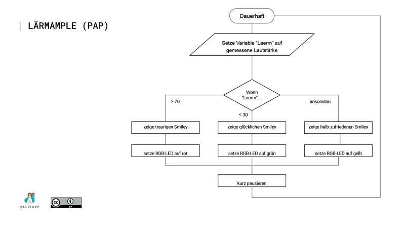

Ampelstruktur
Definiere zwei Grenzwerte (Minimum und Maximum), die die Ampelstufen festlegen und programmiere die Abfragen und Bedingungen.
Eine Wenn dann… ansonsten Abfrage ermöglicht dir die Unterscheidung der drei Bedingungen.
Ist die gemessene Lautstärke größer (>) als 70%, leuchtet die RGB-LED rot und es erscheint ein trauriger Smiley auf dem Display.
Ist die gemessene Lautstärke kleiner (<) als 30%, leuchtet die RGB-LED grün und es erscheint ein glücklicher Smiley auf dem Display.
Ist die gemessene Lautstärke weder niedriger (<) als 30% noch höher (>) als 70%, leuchtet die RGB-LED gelb und es erscheint ein halb-zufriedener Smiley auf dem Display.
Die dritte und mittlere Stufe wird durch den Wert zwischen den beiden Grenzwerten definiert.
