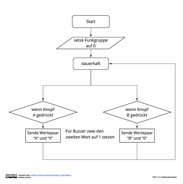

Spieler:innen - Tasten belegen und Antworten senden!
Wird für die Antwort A  Knopf A gedrückt, wird der Buchstabe A und die Kandidat:innennummer 0 an den Quizmaster gesendet.
Wird für die Antwort B Knopf B gedrückt, wird der Buchstabe B und die Kandidat:innennummer 0 an den Quizmaster gesendet.

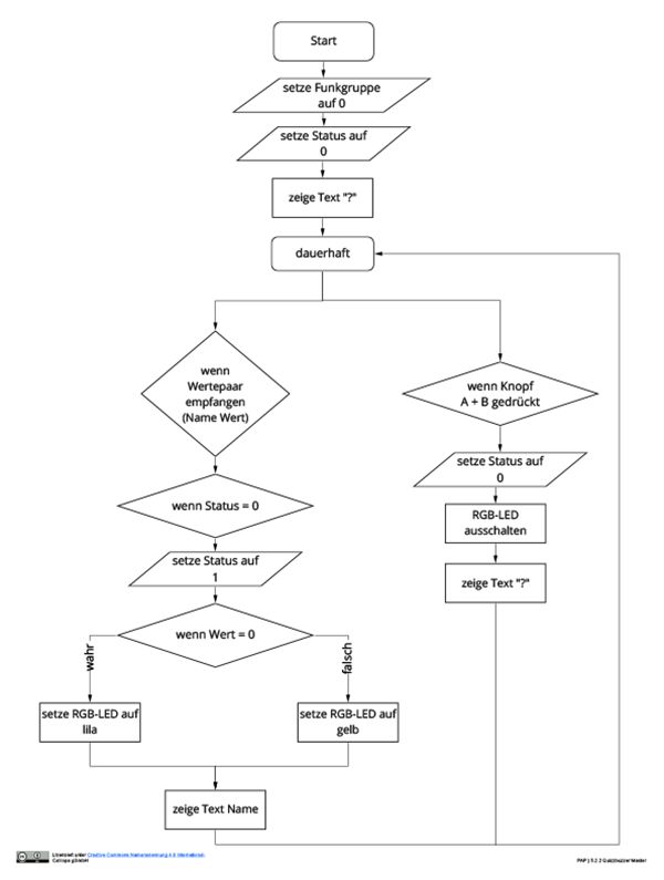

Quizz Master - Tasten belegen und neu starten
Werden die Knöpfe A und B gleichzeitig gedrückt, wird die Variable „status“ zurückgesetzt, die RGB LED ausgeschaltet  und auf dem Display erscheint ein „?. Jetzt kann eine neue Frage gestellt werden.
Quizz Master - Antworten auswerten
Werden Daten aus der Gruppe empfangen, wird als Erstes der Status abgefragt und auf „1“ gestellt.
Tipp: Die erste Antwort entscheidet und blockiert weitere. Diese Bedingung sorgt dafür, dass kein weiterer Befehl innerhalb der Klammer ausgeführt wird.
Die Farben identifizieren die Kanditat:innen.
Ist der empfangende Wert 0, leuchtet die RGB LED „Violett“ ansonsten „Gelb“.
Als Letztes wird die übertragene Antwort angezeigt - A oder B .

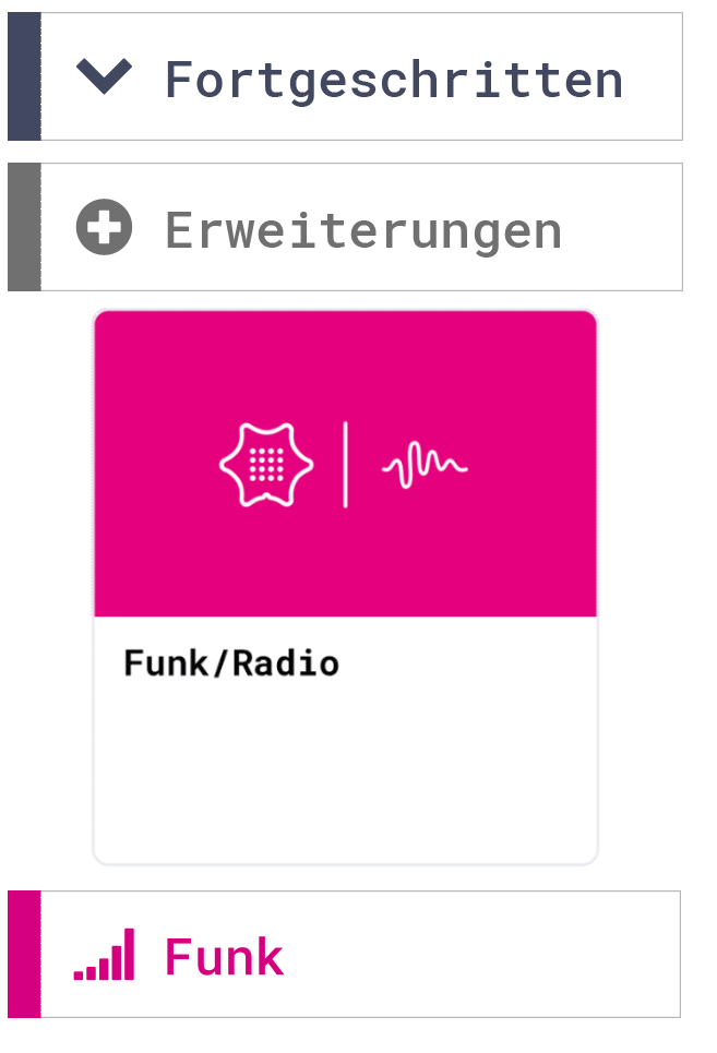

 - Die Funk-Codeblöcke lädst du unter Fortgeschritten -> Erweiterungen -> Radio(Funk) in deine Bibliothek.
