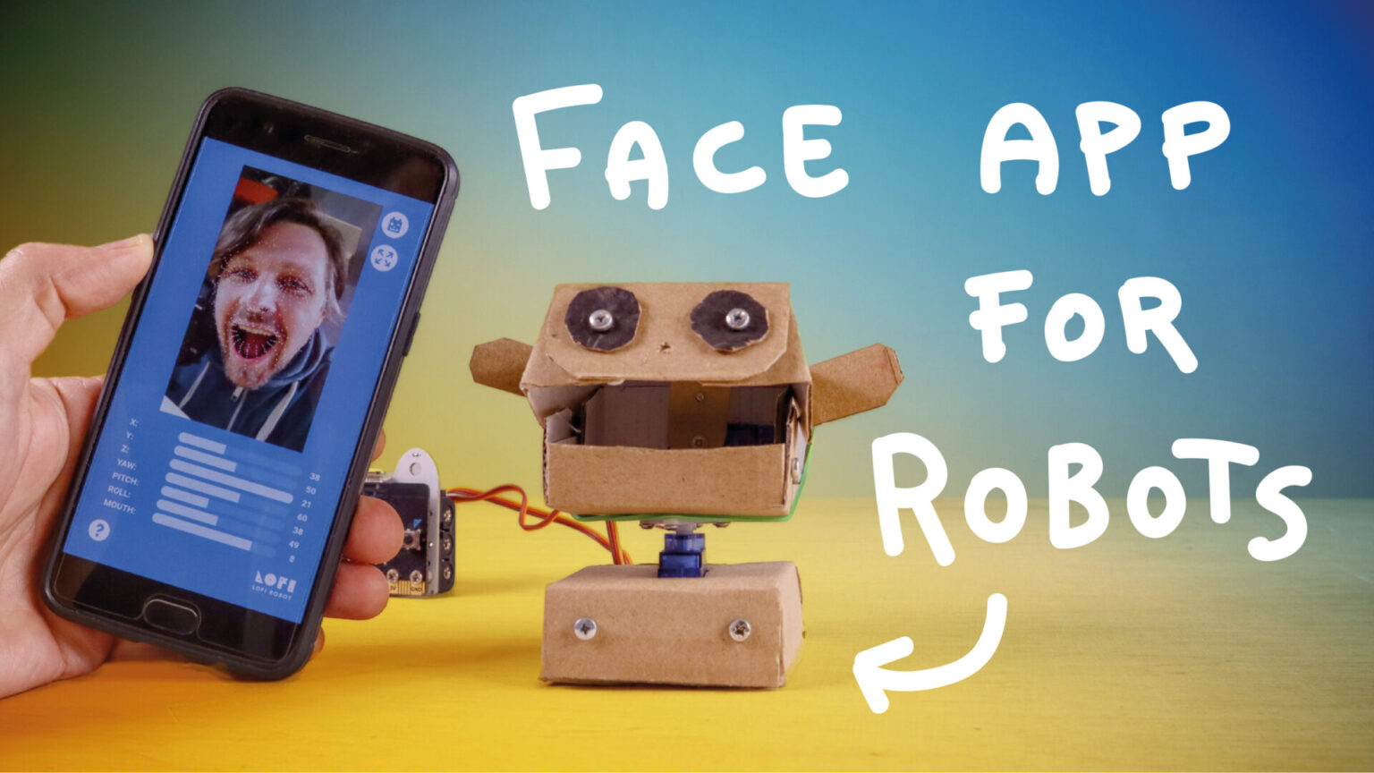

Face Tracking App
Die Face Tracking App ermöglicht es dir, jeden Calliope mini Roboter mit der Position und Rotation deines Gesichts oder sogar dem Öffnen deines Mundes zu steuern. Mit dieser innovativen Steuerung kannst du dein Roboterprojekt auf eine ganz neue, kreative Weise bedienen – zum Beispiel durch Kopfbewegungen oder Mimik.
Diese App ist als Webanwendung (WEB APP) verfügbar. Sie läuft direkt im Browser und kommuniziert mit deinem Calliope mini Board über Bluetooth – ganz ohne zusätzliche Software oder Installation.
