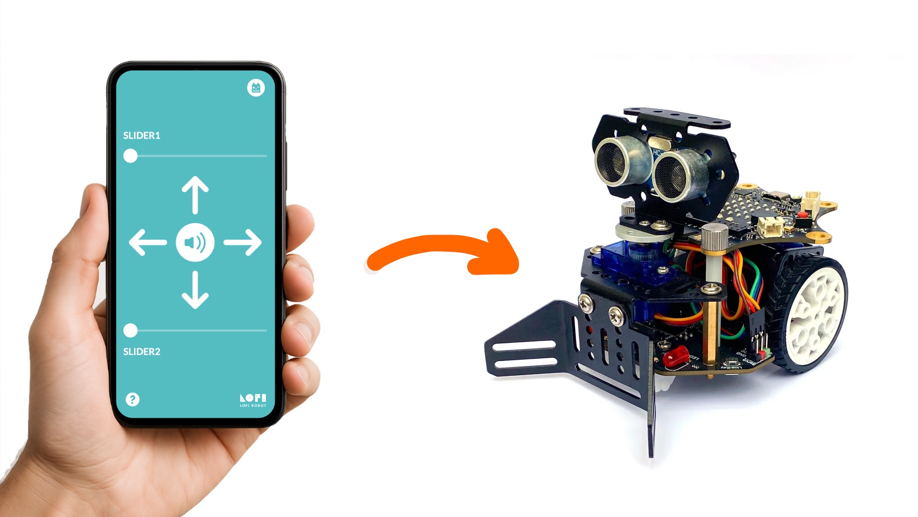

Die LOFI Control-App für Calliope mini ist eine Web-App, die direkt im Browser auf dem Computer oder Mobilgerät läuft und sich zur Steuerung deines Calliope mini per Bluetooth eignet. Die App ist online als Web App verfügbar, daher muss nichts installiert werden – einfach öffnen!

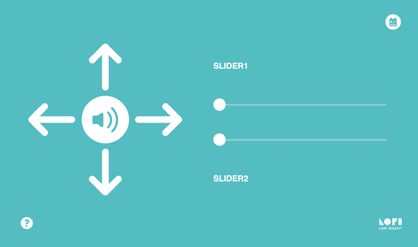

Öffne die LOFI Control-App im Browser und steuere den Calliope mini über die Pfeiltasten und die beiden Regler.
Voraussetzung: Dein Computer muss Web-Bluetooth unterstützen.
Klicke auf das Robotersymbol oben rechts und wähle deinen Calliope mini aus der Bluetooth-Liste.

Steuerung über die Pfeiltasten
Eingabe in der App | Übergabe an Calliope mini | |
Pfeil nach oben | → | "up" |
Pfeil nach unten | → | "down" |
Pfeil nach links | → | "left" |
Pfeil nach rechts | → | "right" |
Lautsprecher-Taste | → | "horn" |
Taste beim Loslassen | → | "stop" |

Steuerung über die Schieberegler
Schieberegler 1 sendet den Wert (0–180),
vorangestellt mit dem Buchstaben „c“, z. B.: c0, c100, c180
Schieberegler 2 sendet den Wert (0–180),
vorangestellt mit dem Buchstaben „x“, z. B.: x0, x100, x180

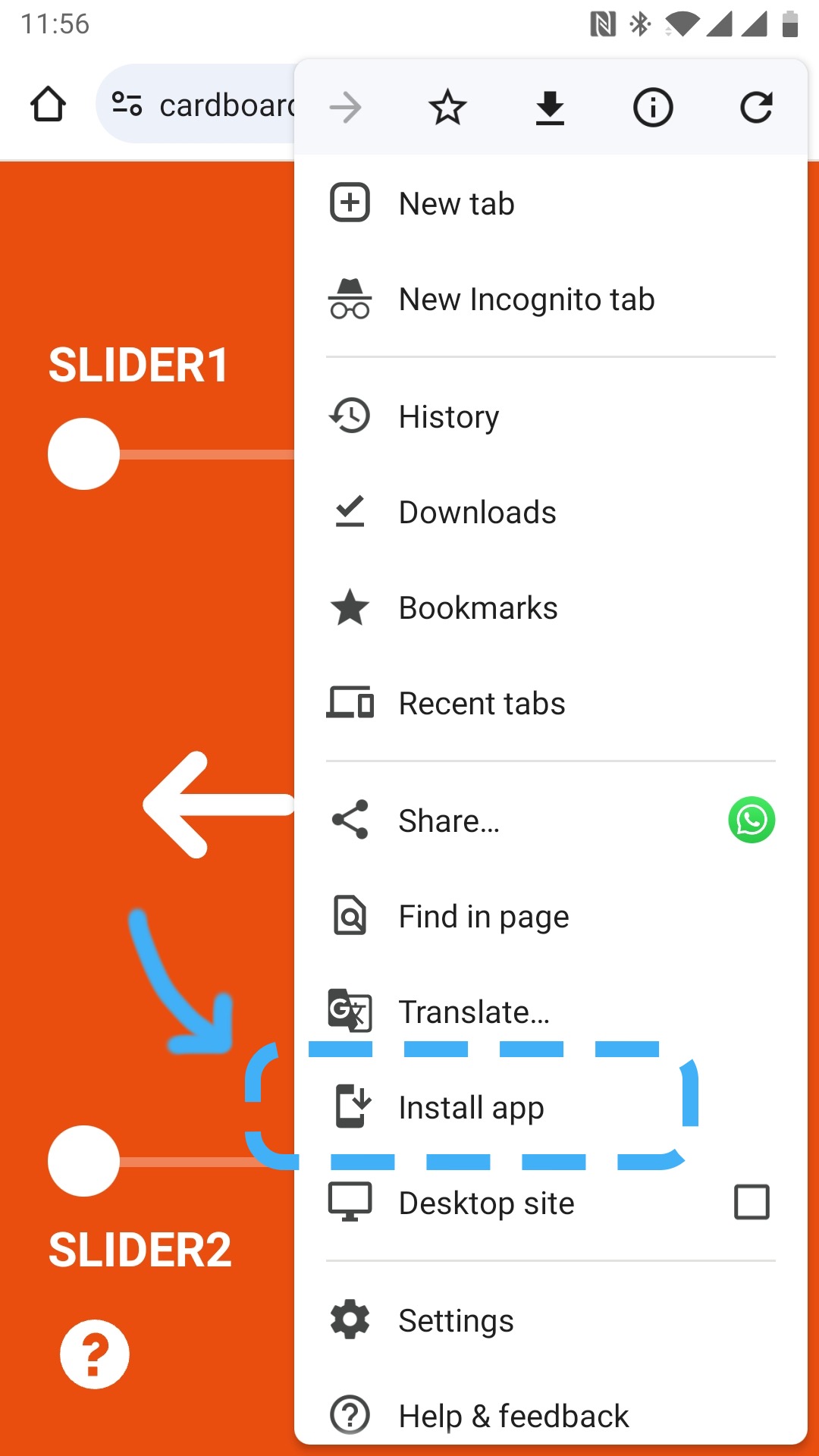

Installation der App auf Android
- Öffne die LOFI-Control App für Calliope mini im Chrome-Browser auf deinem Android-Gerät.
- Möglicherweise erscheint ein Pop-up-Fenster, das dir die Installation vorschlägt.
Falls nicht: Tippe auf das Menü-Symbol (drei Punkte oben rechts). - Wähle „App auf Gerät installieren“ oder „Zum Startbildschirm hinzufügen“.
- Danach erscheint ein App-Symbol auf deinem Homescreen.
