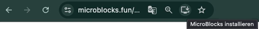

Eine weitere Möglichkeit für die Offlinenutzung ist es, die Webapplikation über den Browser als App herunterzuladen. Wenn sie einmal geladen wurde, kann sie auch ohne Internetverbindung genutzt werden und funktioniert mit allen Features der Webapp, zum Beispiel auch mit WebBLE.
Über das kleine Icon in der Suchleiste (Bsp. Chrome) lässt sich die App installieren.

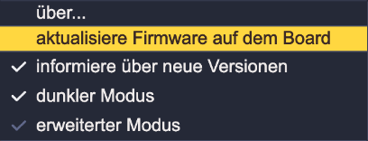

Board verbinden und Firmware updaten
Im ersten Schritt wird die Firmware (vm_callio.hex) heruntergeladen und per Drag&Drop über USB auf das MINI-Laufwerk des Calliope mini übertragen.

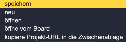

Programm speichern und laden
Das Programm kann als .ubp-Datei auf dem Computer gespeichert und anschließend wieder in den Editor geladen werden.

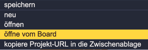

Programm direkt vom Calliope mini laden
Alternativ kann das Programm direkt vom Calliope mini in den Editor geladen werden.

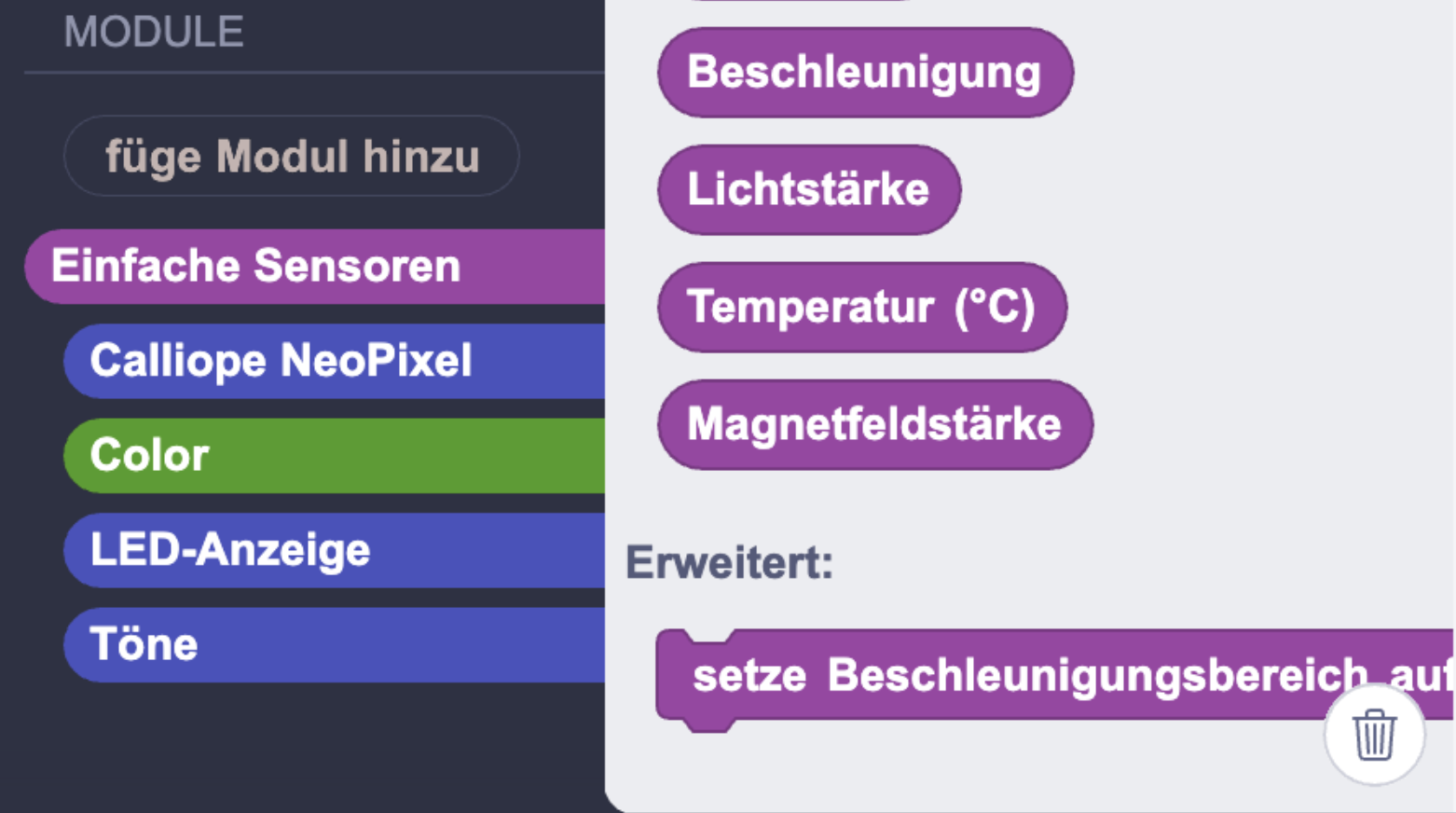

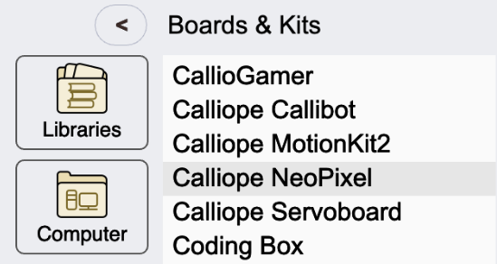

Module / Erweiterungen laden

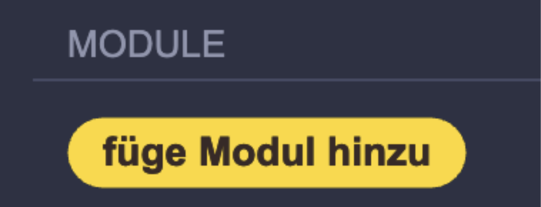

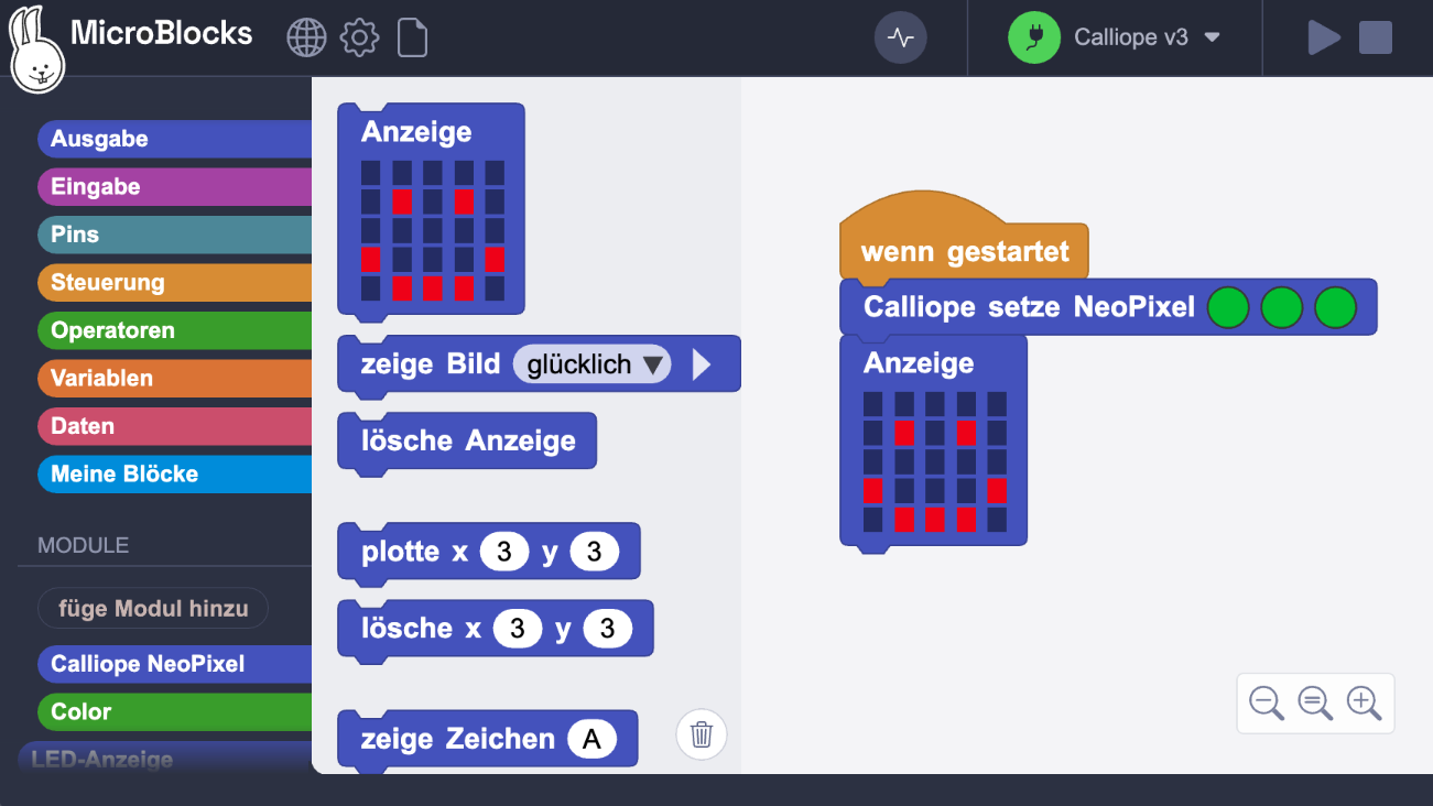

MicroBlocks verfügt über eine Vielzahl an Blöcken für grundlegende Programmierkonzepte. Erweiterungen, Sensoren sowie bestimmte Hardwarekomponenten, wie beispielsweise RGB-LEDs (Neopixel) oder die LED-Matrix, können als Module hinzugefügt werden. Nach dem Verbinden des Calliope mini erscheinen unter dem Reiter „Module“ automatisch die jeweils verfügbaren Blöcke.
MicroBlocks unterstützt zudem externe Erweiterungen für den Calliope mini, wie beispielsweise das MotionKit, den CO₂-Sensor (SCD40) oder das Servoboard.
Eine Liste verfügbarer Erweiterungen wird unter "füge Modul hinzu" angezeigt und kann geladen werden. Zusätzlich besteht die Möglichkeit, eigene Erweiterungen vom Computer hochzuladen.

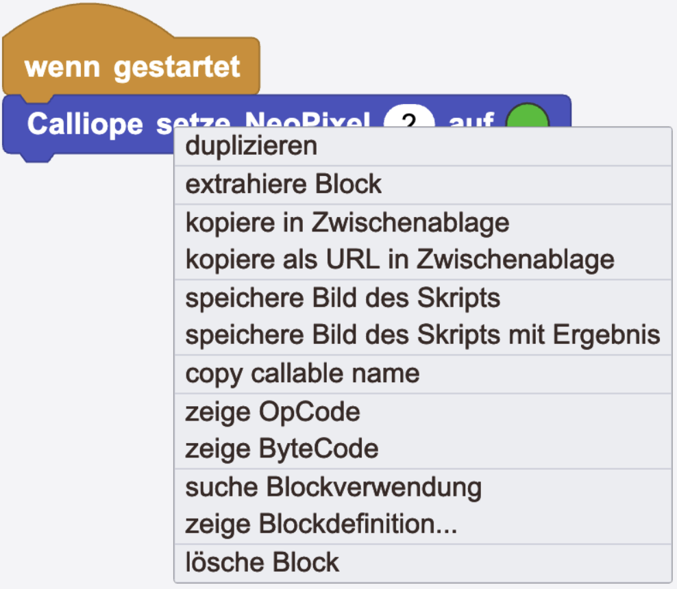

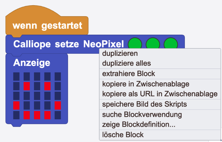

Beim Rechtsklick auf einen Block stehen zusätzliche Funktionen zur Verfügung, die bei der Entwicklung oder Dokumentation des Programms unterstützen.
Speichere Bild des Skripts
Über das Kontextmenü können Bilder des Programms gespeichert und deren Größe festgelegt werden.

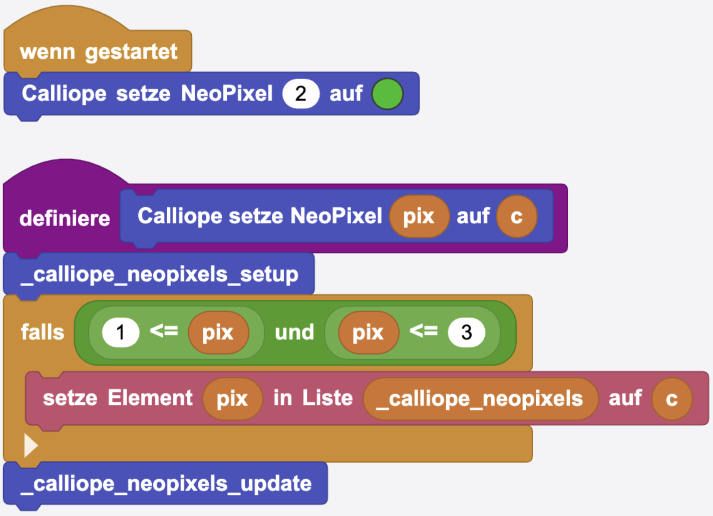

Zeige Blockdefinitionen
Bestimmte Blöcke, die nicht zu den Grundlagen gehören, können per Rechtsklick in ihrer vollständigen Blockdefinition angezeigt und angepasst werden. Die Blockdefinition entspricht einer Funktion. Unter „meine Blöcke“ lassen sich eigene Funktionen und Blöcke definieren.

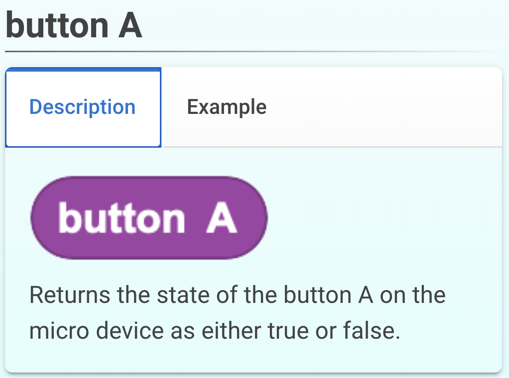

Zeige Hilfe / MicroBlocks Wiki
Für Grundlagenblöcke ohne eigene Definition kann über das Kontextmenü die Option „zeige Hilfe“ aufgerufen werden. Dies führt zum MicroBlocks Wiki, in dem sich in der Blockreferenz Informationen und Beispiele zu den jeweiligen Blöcken finden.
