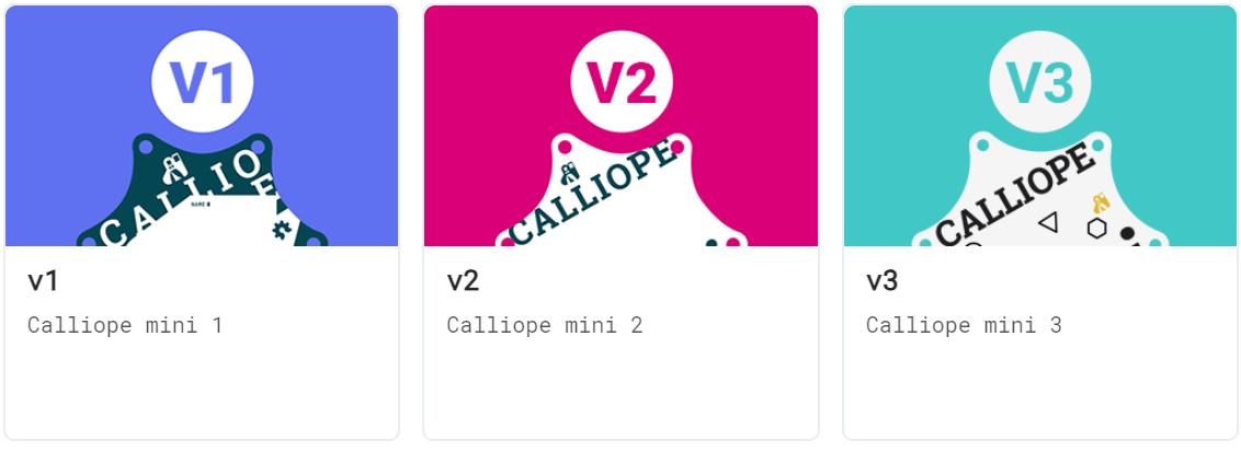

Selección de Hardware
Para diferenciar entre las diferentes versiones de Calliope mini (1, 2 o 3), existe la Selección de Hardware. Esta selección asegura que el editor esté optimizado para el Calliope mini. La selección de hardware se realiza una vez al iniciar un nuevo proyecto o se puede cambiar en cualquier momento con un botón junto al botón de descarga.

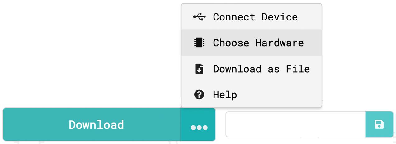

Transferir Programa

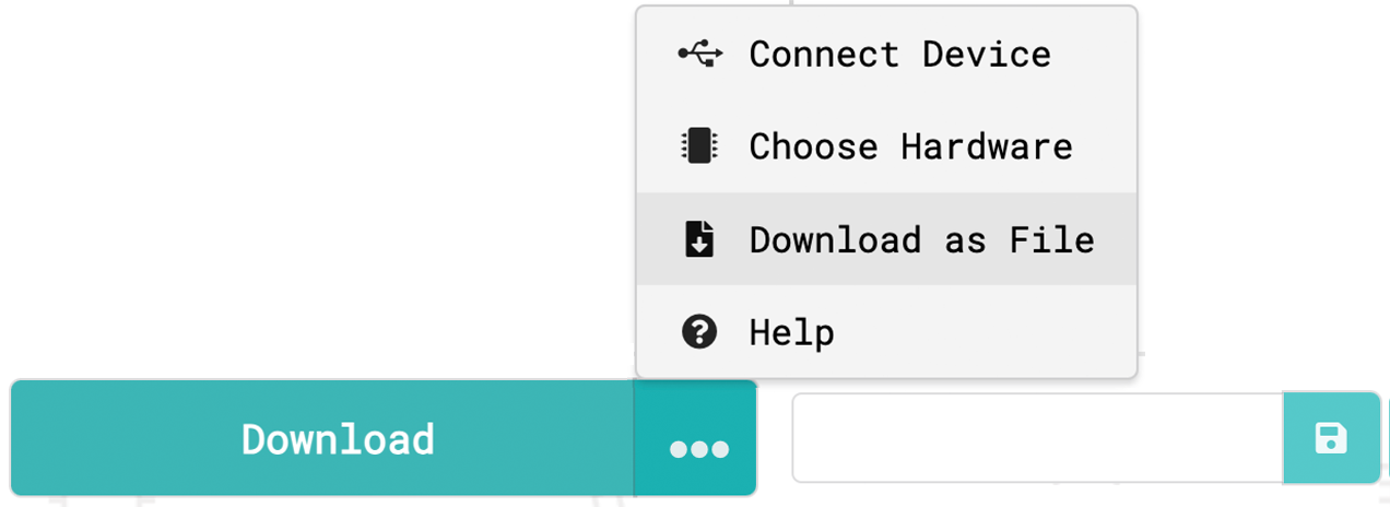

Descargar y Transferir al Calliope mini
Los programas de MakeCode se pueden descargar como un archivo HEX para todas las versiones del Calliope mini. Los programas se pueden transferir al drive MINI mediante Drag & Drop a través de USB y ejecutarse.

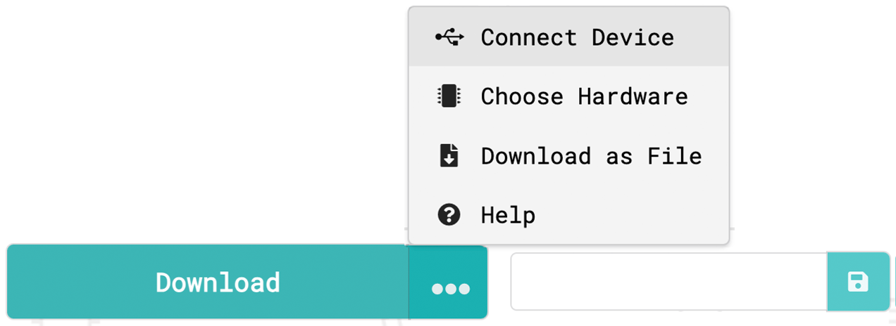

Transferencia WebUSB Calliope mini V3 V1
WebUSB permite una conexión directa entre un Calliope mini y un navegador web.
Después de un emparejamiento único con el Calliope mini a través de WebUSB, los programas se transfieren directamente al Calliope mini. Además, los datos medidos por el Calliope mini se pueden mostrar en vivo en el editor a través de WebUSB.
Los siguientes navegadores web actualmente soportan WebUSB: Microsoft Edge, Google Chrome, Opera, Chromium.

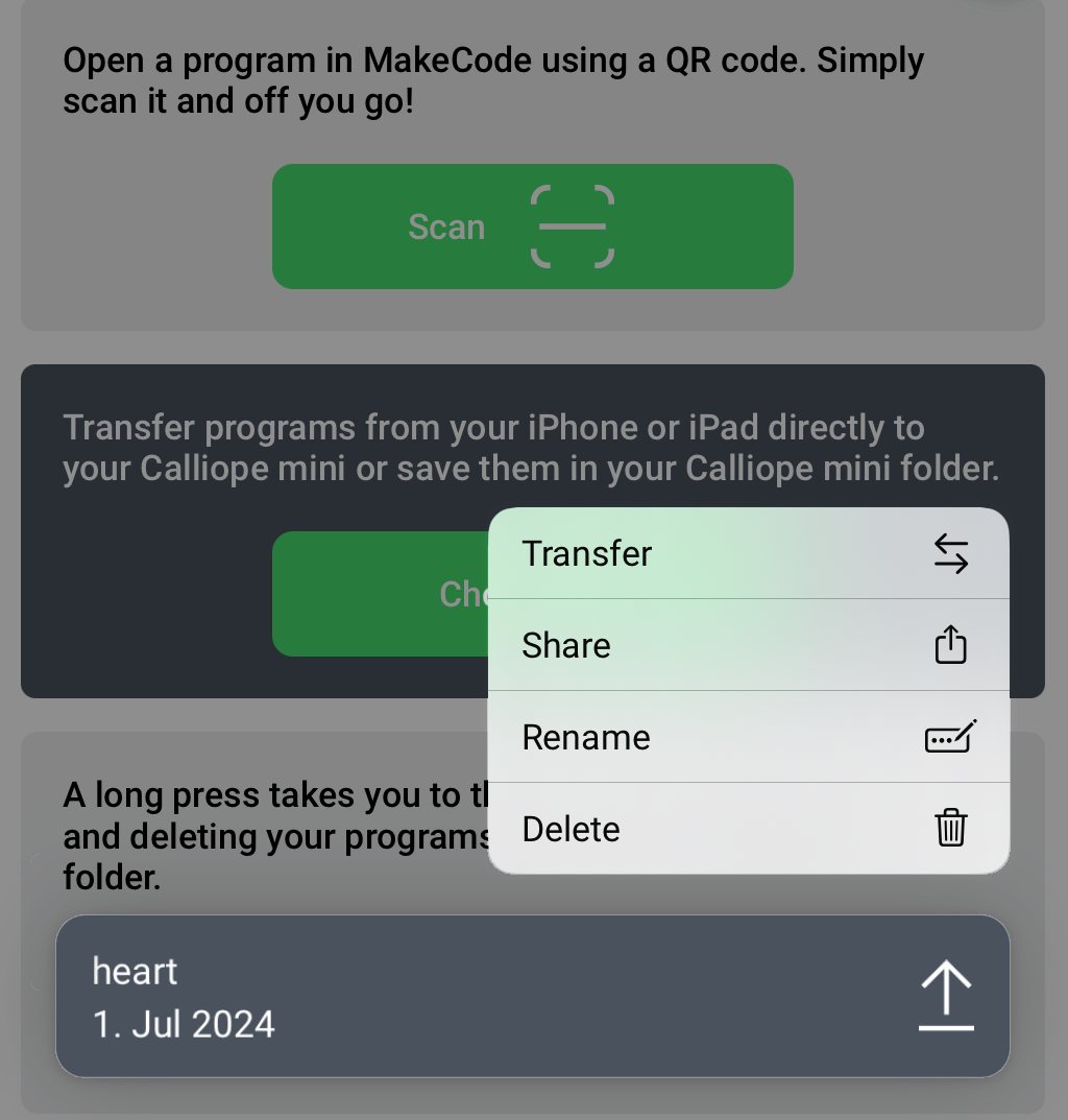

##Gestión de Archivos en iPad
Los programas existentes se pueden volver a abrir y editar en cualquier momento dentro de la aplicación en el editor MakeCode. Hay diferentes variantes disponibles.

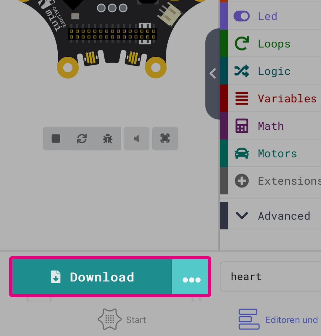

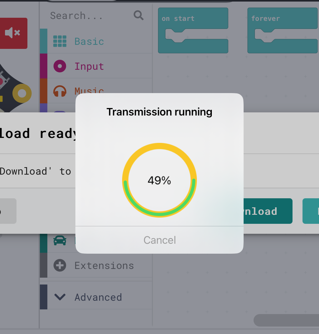

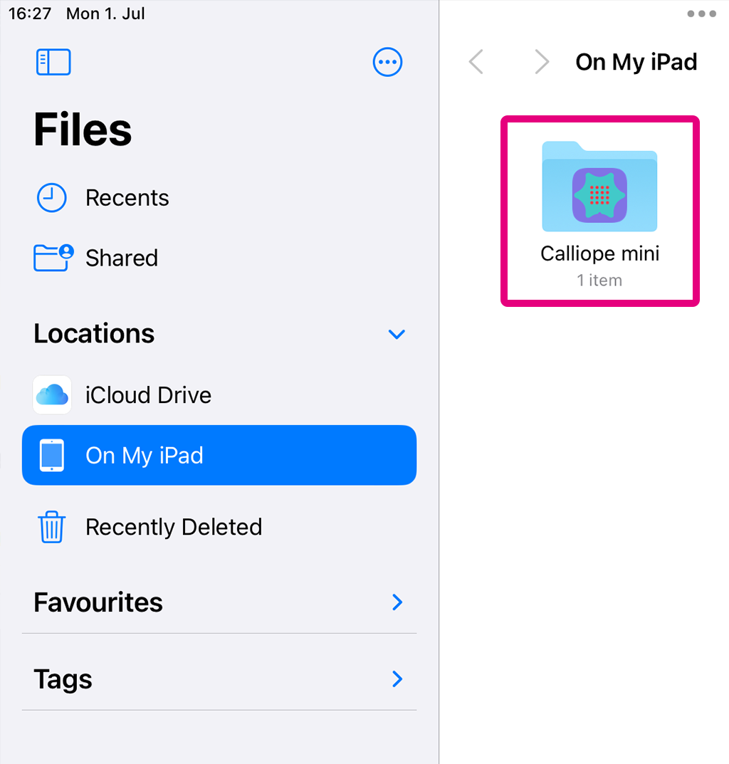

Guardar programa en archivos en el iPad
A través del botón "Descargar", el programa se transfiere al Calliope mini conectado y también se guarda localmente en el dispositivo.
Los archivos .Hex se encuentran en la carpeta Calliope mini bajo en mi iPad.
Todos los archivos en esta carpeta se pueden gestionar a través de la aplicación.

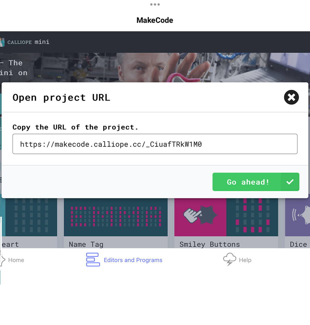

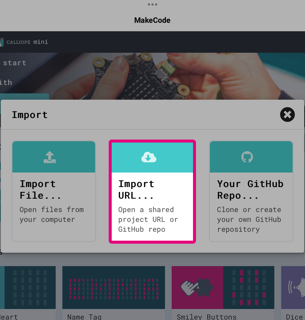

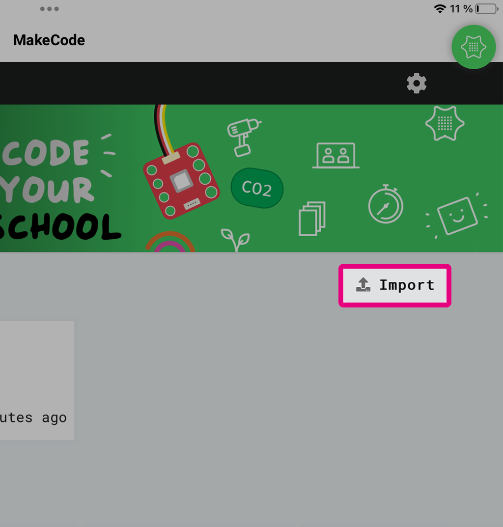

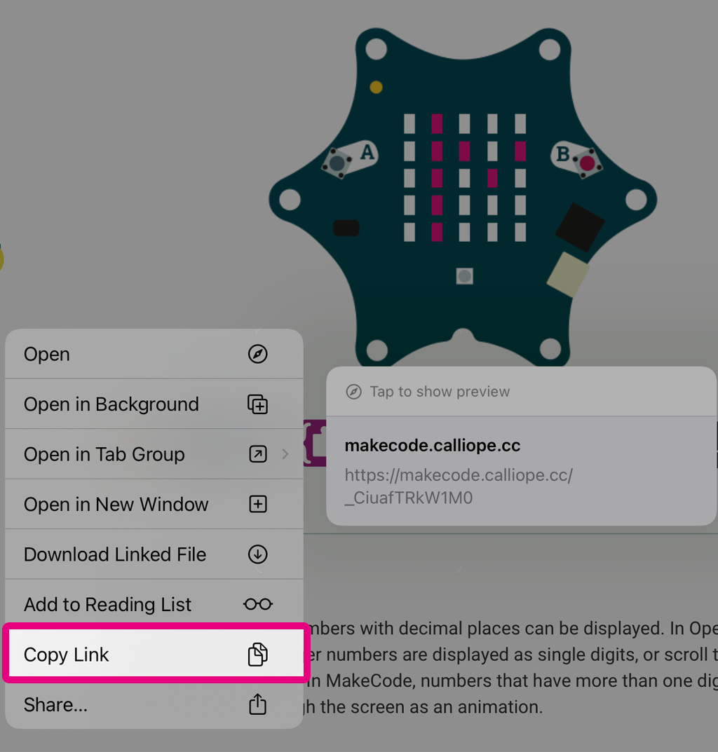

Importar programa a través de URL del proyecto
  1. Copiar URL del proyecto al portapapeles
  2. App Calliope mini: Abrir la página de inicio de MakeCode
  3. Abrir importar y seleccionar URL
  4. Pegar URL desde el portapapeles, presionar Vamos y seleccionar directamente el hardware.

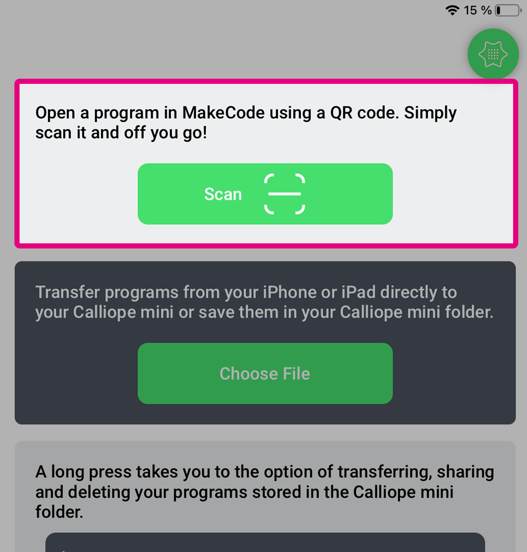

Importar programa a través de código QR
  1. Escanear el código QR con el escáner de código QR en la app Calliope mini.
  2. Abrir el programa a través del botón verde abrir. El programa se abre en la app Calliope mini.
  3. Seleccionar editar y vamos.
  4. ¡No olvides seleccionar el hardware!

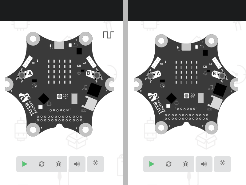

Simulador

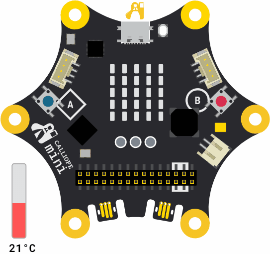

El simulador ofrece la posibilidad de probar y simular el flujo del programa. La pantalla del simulador se complementa según el programa con sensores u opciones de entrada. El simulador está vinculado a la Selección de Hardware y es una buena indicación de qué versión de Calliope mini se está programando. A través del simulador se pueden simular entradas, salidas o datos de sensores.
Jacdac en el Simulador Calliope mini V3
El simulador también considera los sensores y actuadores conectados externamente y puede mostrar datos en vivo cuando se conecta a través de la interfaz WebUSB. Los módulos Jacdac se pueden conectar fácilmente al Calliope mini y son reconocidos y mostrados automáticamente por el editor. Para los sensores Grove, se necesitan paquetes de extensión correspondientes (extensiones: término de búsqueda - Jacdac).

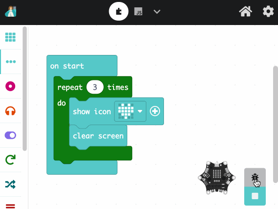

Depurador
Con el depurador, que se encuentra bajo el botón del simulador, se puede verificar paso a paso el flujo del programa para detectar errores.
Los valores actuales de todas las variables en el programa se muestran en el depurador para, por ejemplo, rastrear las iteraciones de un bucle

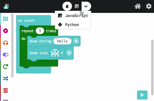

Programación Basada en Texto (Javascript/Python)
En Makecode, existe la opción de convertir el código en bloques en código Python o Javascript. Esta traducción funciona en ambas direcciones. Puedes cambiar los bloques en Javascript o Python y hacer que se muestren nuevamente en código de bloques.
Esto permite dar los primeros pasos en la programación basada en texto o copiar rápidamente bloques o intercambiarlos y reemplazarlos entre diferentes programas.

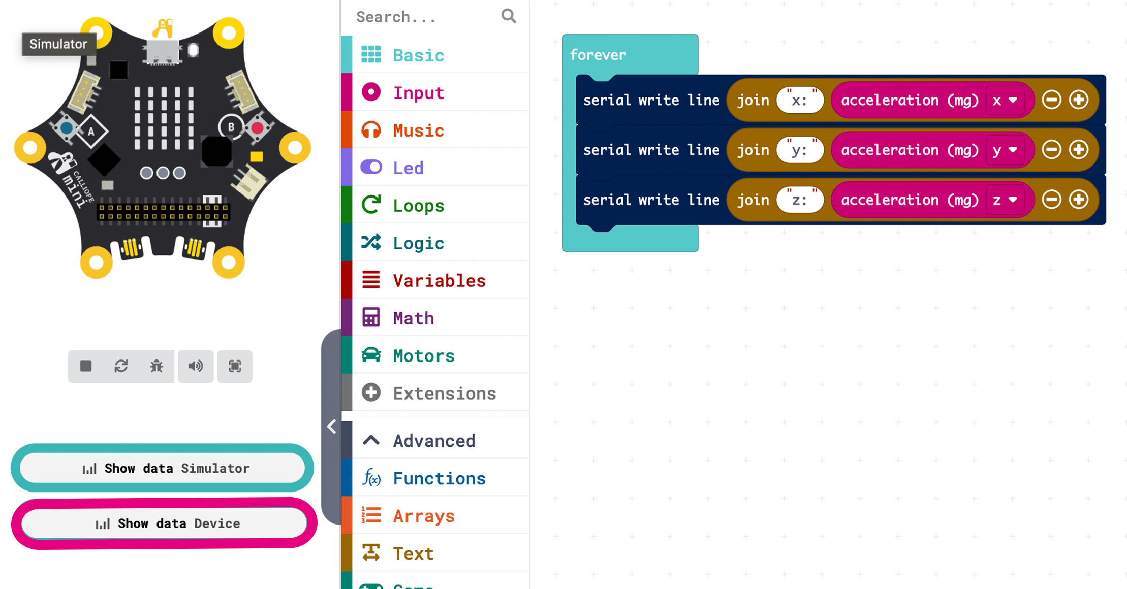

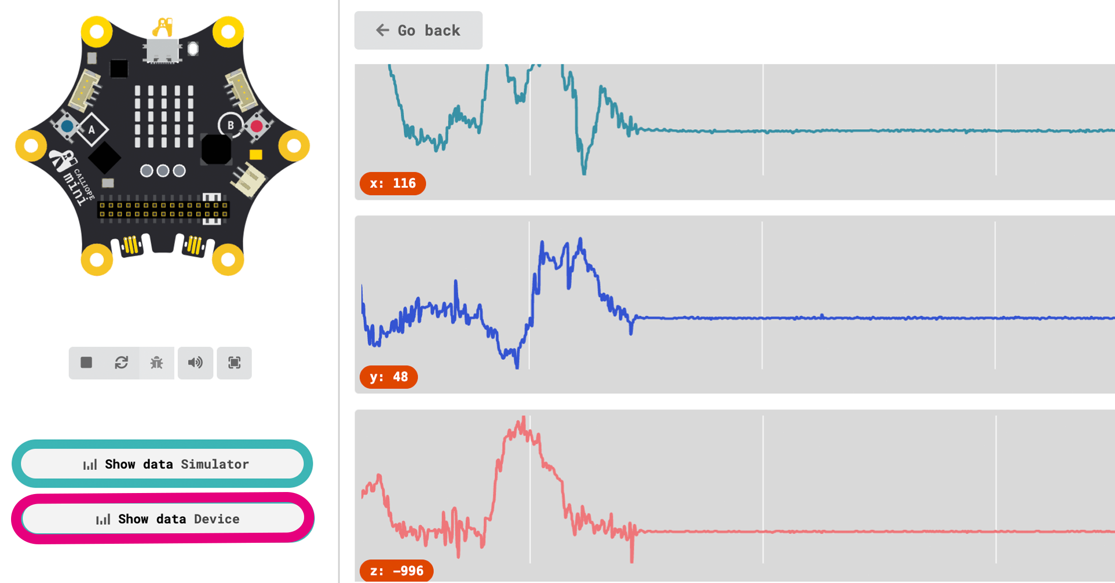

Monitor Serial
El editor de MakeCode tiene un monitor serial integrado. Este monitor se puede abrir a través del botón "Mostrar Datos - Dispositivo" bajo el simulador y muestra los datos en forma de texto y gráficamente como un gráfico. Los bloques necesarios para la programación se encuentran en la categoría "Serial" en la sección avanzada. Los datos generados también se pueden descargar como un archivo .CSV. Para usar el monitor serial, es necesario emparejarse a través de WebUSB.

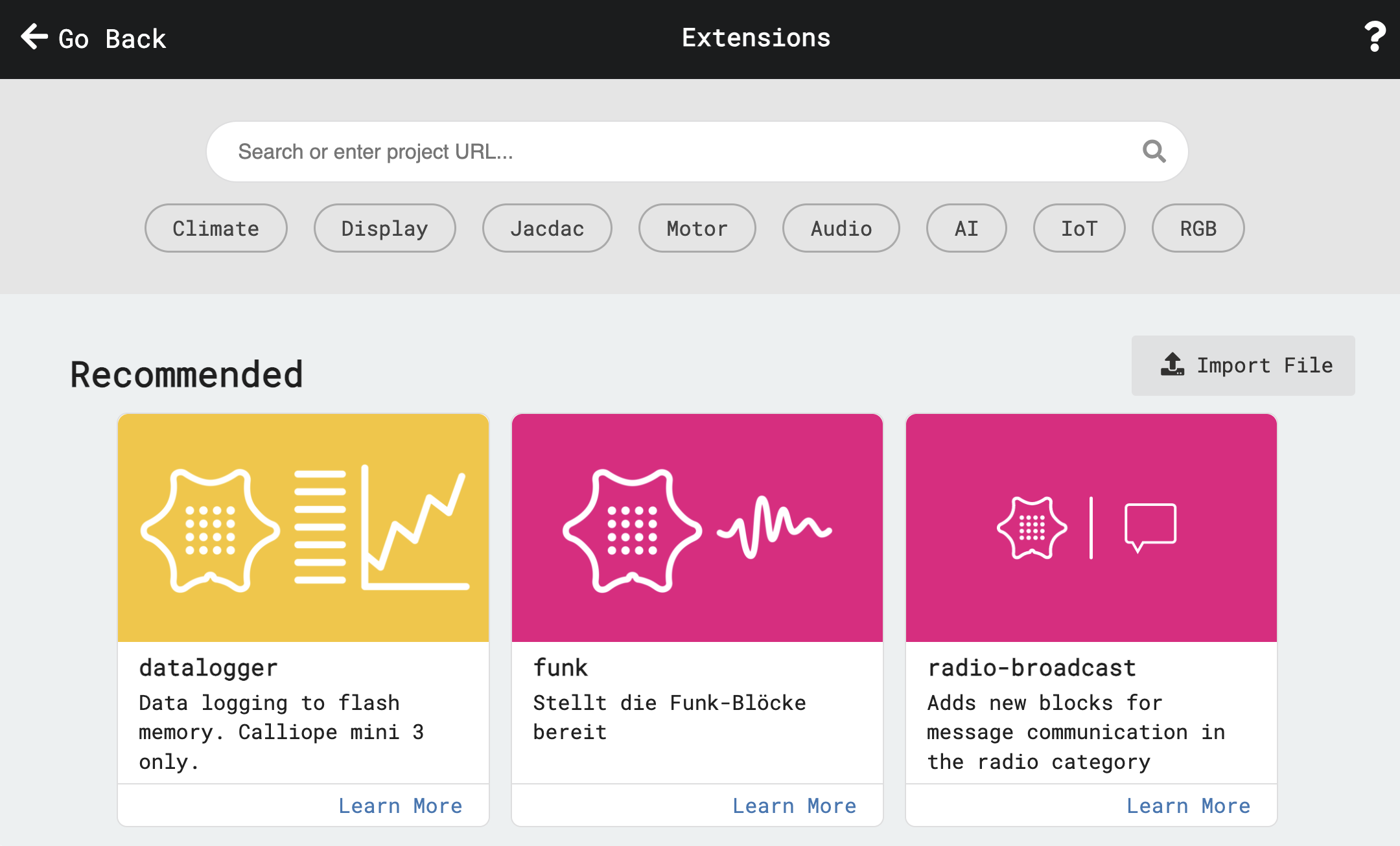

Extensiones
MakeCode ofrece la posibilidad de crear tus propias extensiones y bloques que pueden ser cargados en el editor por terceros. Gracias a la gran comunidad, regularmente se añaden nuevos sensores, actuadores u otras extensiones.
Las extensiones se guardan en el archivo Hex exportado. Para un nuevo proyecto, las extensiones se pueden seleccionar en Makecode o agregar como URL de Github.
Más información sobre la creación de tus propias extensiones se encuentra en Makecode Docs.

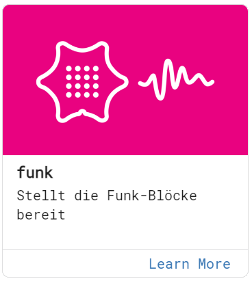

Con la extensión de radio, los datos se pueden intercambiar entre varios Calliope minis utilizando el modelo transmisor-receptor. Por ejemplo, un Calliope mini puede funcionar como un control remoto para otro.

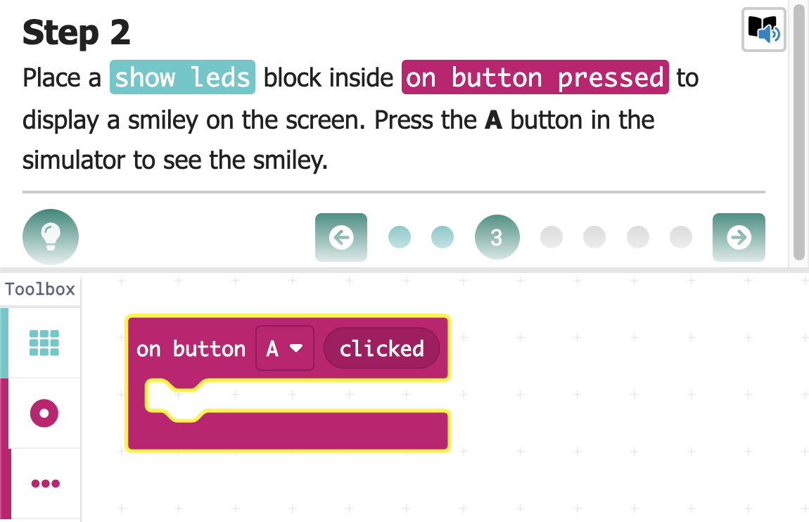

Crear Tutoriales
En la página de inicio hay muchas introducciones y guías para comenzar con la programación del Calliope mini. También puedes crear y publicar tus propias guías con la herramienta de tutoriales de MakeCode. Los tutoriales se escriben en el lenguaje de marcado "Markdown" y se pueden compartir a través de un enlace. Para actualizar un tutorial, también se puede crear como un repositorio en Github. La documentación detallada se encuentra en aquí o como PDF.
Editor de Tutoriales

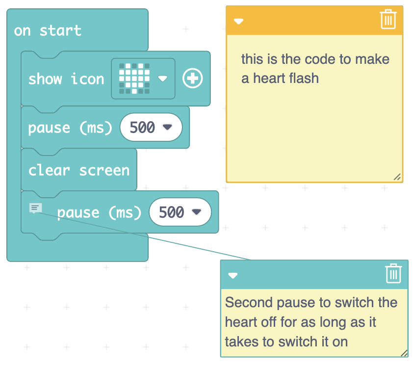

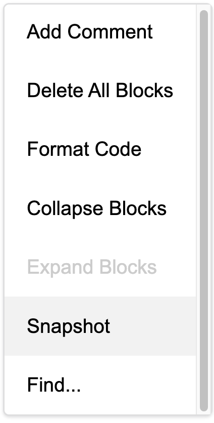

Documentar y Comentar
Comentarios
Se pueden agregar comentarios a los bloques o libremente en el espacio de trabajo como post-its.
De esta manera, el programa se puede documentar y entender para uno mismo o para otros.
Imágenes de Bloques de Código
MakeCode ofrece la función de descargar capturas de pantalla en alta resolución directamente con un clic derecho como .png.

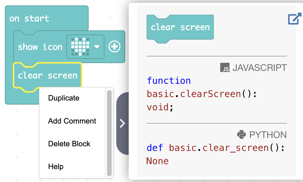

Cuando se hace clic en el símbolo de interrogación en la esquina superior derecha del editor y luego se hace clic en bloques, se abre una documentación detallada de los bloques de programación individuales. Alternativamente, también se puede obtener información directa sobre el bloque seleccionándolo con un clic derecho y haciendo clic en ayuda.
La información se obtiene de la documentación, que se encuentra aquí:
