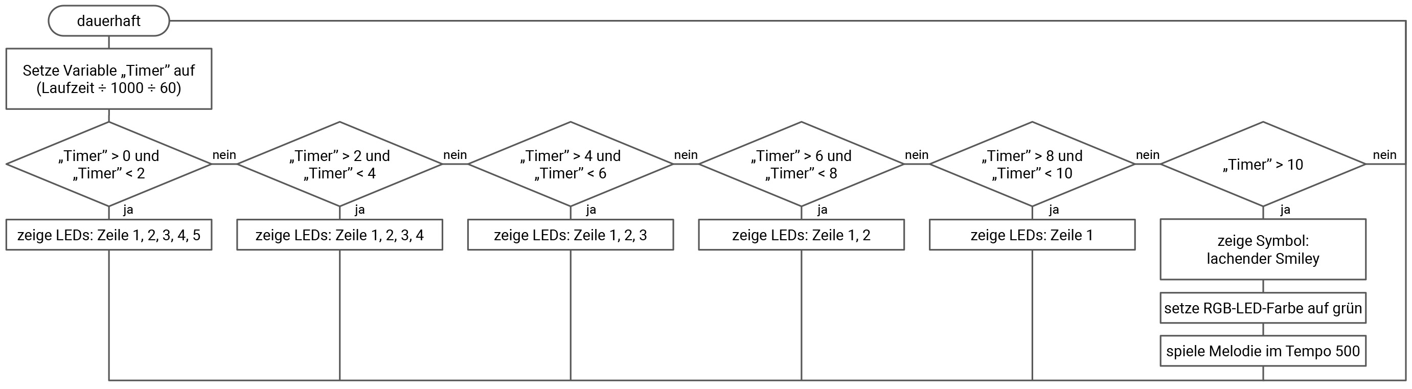

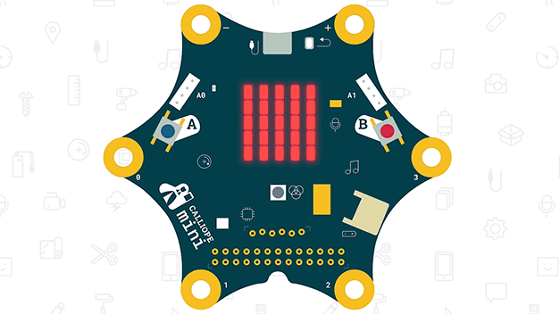

Beim Start des Calliope mini beginnt ein Timer von 10 Minuten. Ist die Zeit abgelaufen, lasse einen Smiley auf der LED-Matrix erscheinen und die RGB-LED grün leuchten. Du kannst auch noch eine Melodie abspielen. Zeige während des Timers den Fortschritt auf der LED-Matrix an. Für die Fortschrittanzeige wandle die Millisekunden in Minuten um und schalte die LEDs der Matrix Zeile für Zeile im Zwei Minuten Rhythmus an.
Der Calliope mini enthält eine Uhr (Zeitgeber). Dieser Zeitgeber startet mit dem Einschalten des Calliope mini und zählt die vergangene Zeit im Hintergrund und völlig unbemerkt immer weiter und weiter und weiter... Das macht der Zeitgeber so lange, bis man den Calliope mini wieder ausschaltet oder ihn mit einem Befehl wieder zurücksetzt.
Dann beginnt er wieder bei 0 zu zählen usw.
Der Zeitgeber zählt in Millisekunden (ms). Eine Sekunde sind 1000 ms. Ist der Calliope mini also 10 s lang in Betrieb, steht im Zeitgeber die Zahl 10 000. Drei Sekunden später steht dann 13 000 drin.
