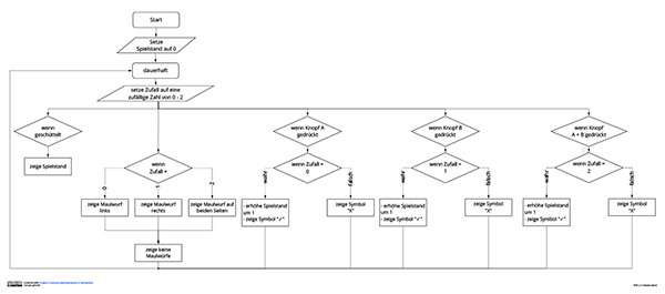

Jetzt wird ein Spiel programmiert. Es geht darum, den
Maulwurf so schnell wie möglich zu fangen, wenn er aus dem Loch schaut. Auf
dem Calliope mini wird das Auftauchen durch die LEDs (rote Lämpchen) dargestellt. Mit
den Knöpfen A und B fangen wir den Maulwurf.
Kategorie | Fortgeschritten |
Schulstufe | SEK1 |
Schwerpunkte | Variablen, Ereignis, Funktionen, Verzweigungen |
Es ist wichtig ein Programm in kleine Schritte aufzuteilen und immer zu testen, ob es schon funktioniert. Wenn alles klappt, geht es weiter.
Vorbereitung:
Lass eine Mittellinie auf dem LED-Display leuchten.
Wenn Taste A gedrückt wird, soll ein Haken angezeigt werden.
Wenn Taste B gedrückt wird, soll ebenfalls ein Haken angezeigt werden.
Jetzt kommt der Zufall dazu! Lass dir eine zufällige Zahl aus einem 2er Zahlenraum ausgeben.
Spielmechanik
Wenn die zufällige Zahl eine 0 ist, lass den Maulwurf links erscheinen.
Wenn die zufällige Zahl eine 1 ist, lass den Maulwurf rechts erscheinen.
Überprüfe, ob der Maulwurf gefangen wurde, indem du abfragst, ob die richtige Taste gedrückt wurde.
Für beide Tasten benötigst du die gleiche Logik:
Für die Taste A gilt folgende Logik:
Wenn Zufall = 0 ist, dann taucht der Maulwurf links auf und wir müssen ihn mit Taste A fangen.
Erweitere den Code für die Taste A sodass, wenn diese Bedingung erfüllt wird, ein Haken erscheint, wenn nicht ein X angezeigt wird und du weißt, dass das nicht der richtige Knopf war 😊
Wenn Zufall = 1 ist, dann taucht der Maulwurf rechts auf und wir müssen ihn mit B fangen.
Wende im nächsten Schritt die gleiche Logik auf die Taste B an.
Du kannst die Anzeige für richtig und falsch auch mit dem Leuchten der RGB-LED unterstützen.

- Wird ein Häkchen angezeigt und der Spielstand hochgezählt, wenn der Maulwurf auf der Seite der Taste erscheint, die gedrückt wurde?
- Wird der Maulwurf lange genug angezeigt?
- Wo könnte eine Pausenzeit verändert werden, damit das Spiel einfacher bzw. schwieriger wird.
Erweiterung
- Überlege dir eine weitere Eingabe um den Punktestand anzuzeigen.
- Für den Punktestand wird eine Variable benötigt und die jedesmal, wenn der Maulwurf gefangen wurde hochgezählt wird.
- Der Maulwurf taucht gleichzeitig auf beiden Seiten auf. Überlege dir eine dritte Option, um 2 Maulwurfe gleichzeitig zu fangen.
- Du kannst auch über die Touch-Pins das Tempo ändern und so die Schwierigkeit erhöhen. Verwende dazu eine Variable tempo.
