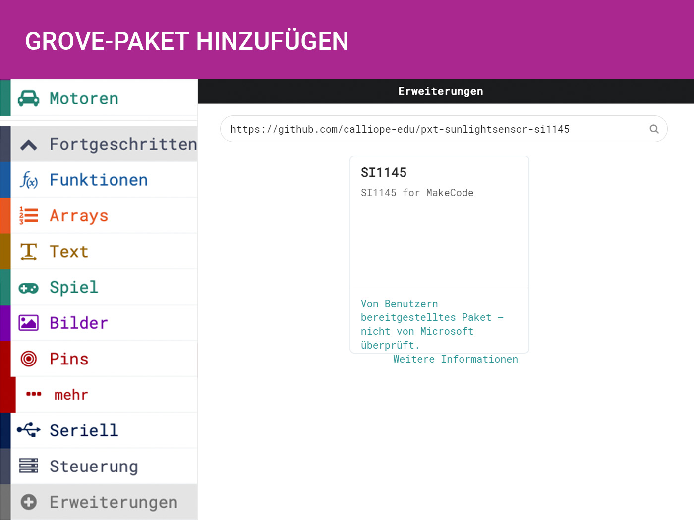

Zuerst muss das MakeCode-Paket für den Sensor geladen werden, indem man auf Erweiterungen klickt und in die Suchleiste oben den folgenden Link eingibt:
https://github.com/calliope-edu/pxt-sunlightsensor-si1151

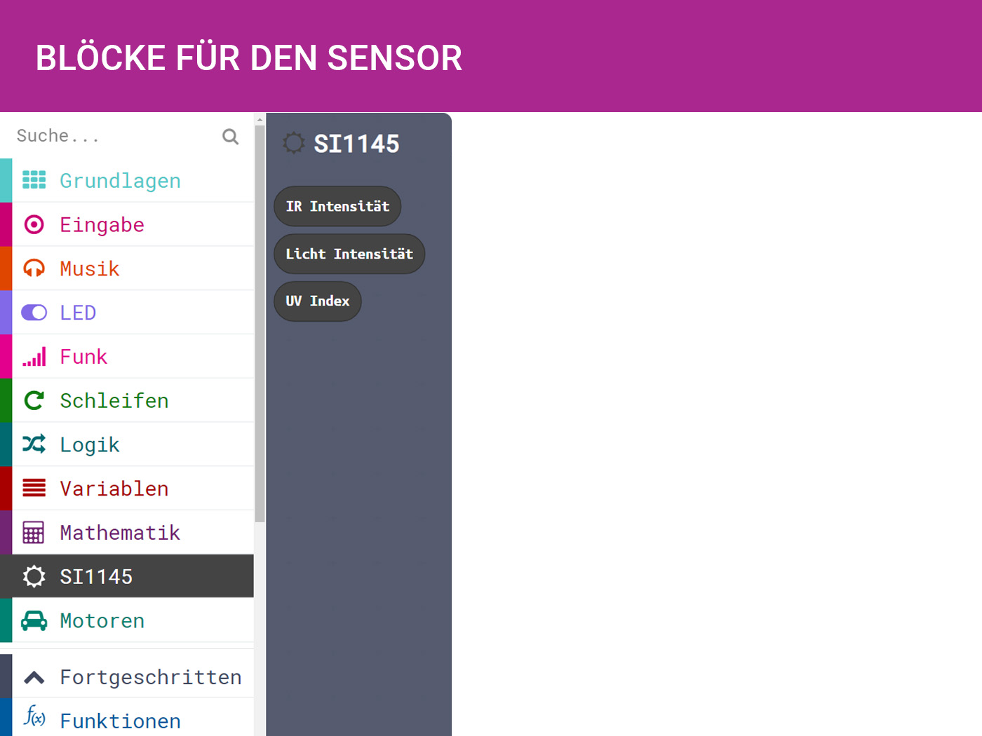

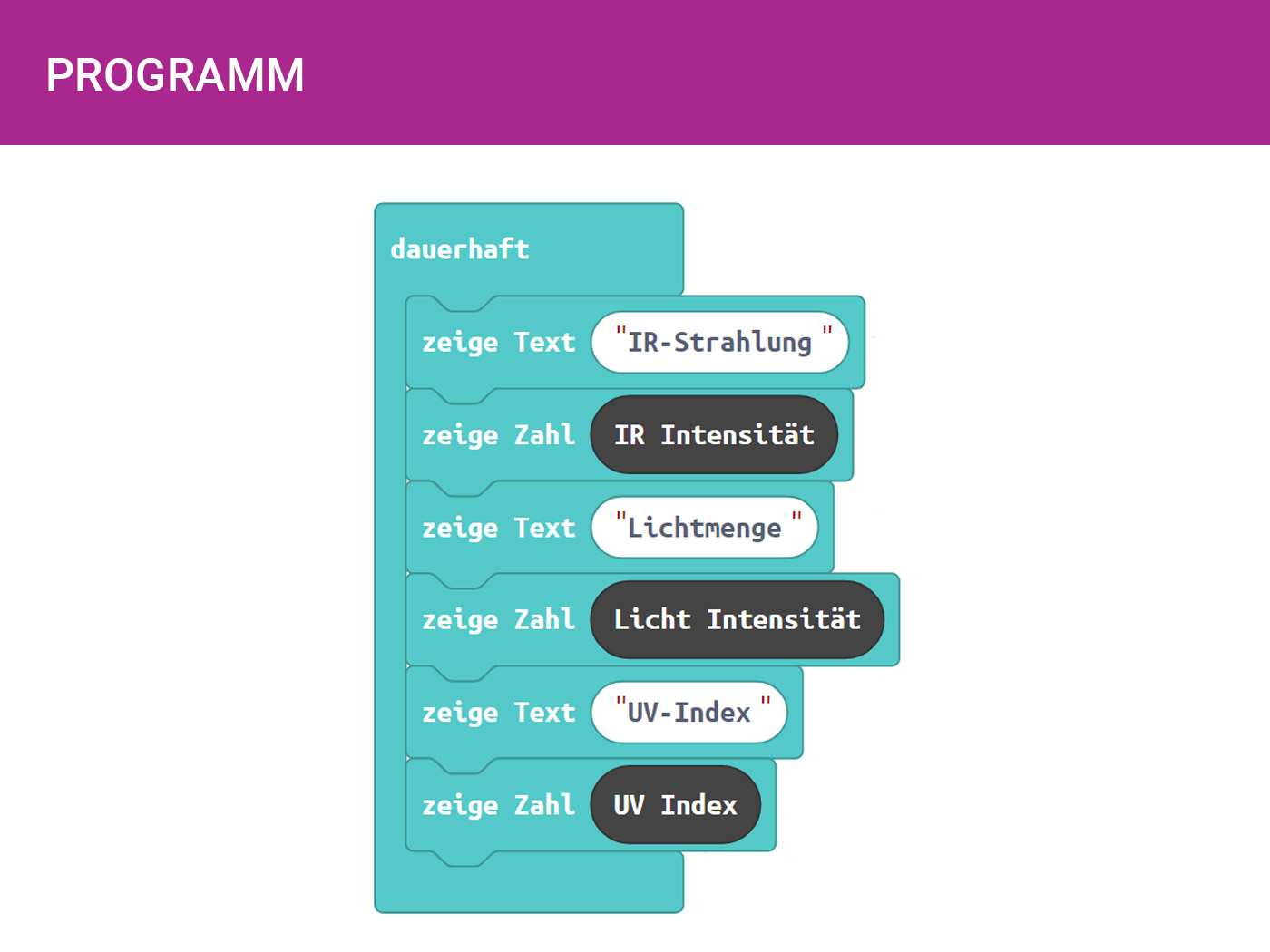

Anschließend tauchen die Blöcke unter dem Namen Sonnenlichtsensor auf. Es gibt jeweils für das Ultraviolett-, Infrarot- und sichtbaren Licht einen Ausgabeblock, welche mit Zeige Zahl z.B. ausgelesen werden können.
