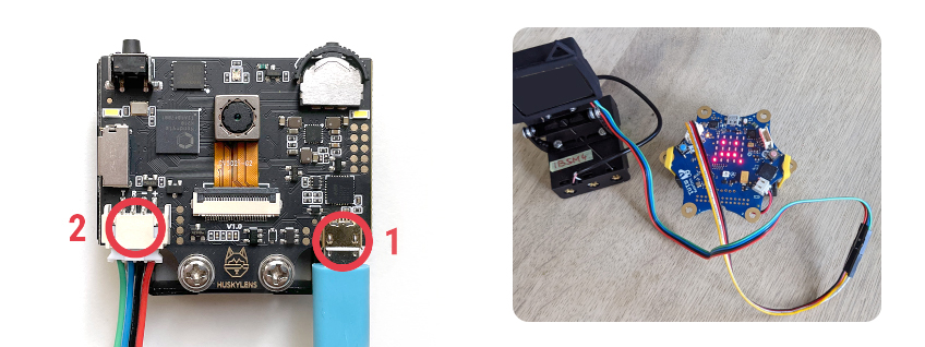

Verkabelung:
![](https://calliope.cc/media/pages/schulen/unterrichtsmaterial/7-2-farberkennung/bb981b95f5-1642687988/huskylens_dsiplay_step_0_800x800.jpg)
- Verbinde die HuskyLens mithilfe des Micro-USB-Kabels (1) mit dem Computer, um im nächsten Schritt die Firmware zu aktualisieren.
- Der Calliope mini wird über den Grove-Konnektor A0 mit dem Grove-Port (2) verbunden.
- Um die HuskyLens transportabel zu machen, kann sie sowohl über den USB- als auch dem Grove-Port mit 3,3 - 5 V versorgt werden. Es empfiehlt sich, eine USB-Powerbank zu verwenden, um die HuskyLens möglichst lange zu betreiben.
Ein automatischer Schaltkreis sorgt dafür, dass bei gleichzeitiger Grove und USB-Verbindung allerdings nur die Stromversorgung über den USB-Port verwendet wird.

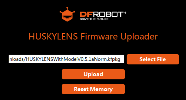

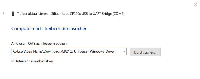

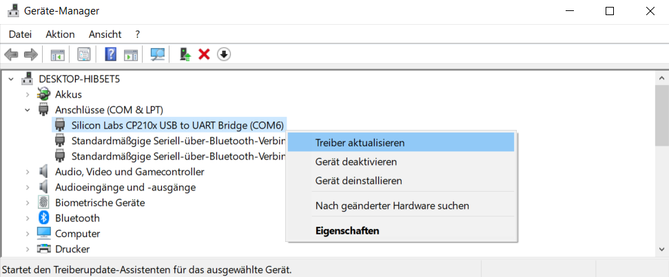

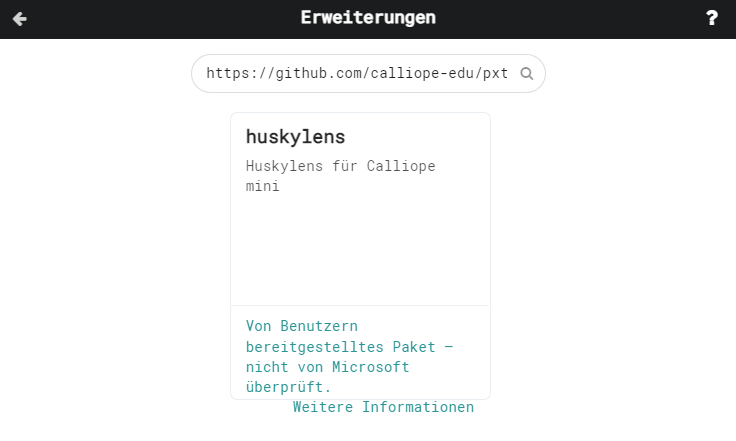

Firmware installieren:

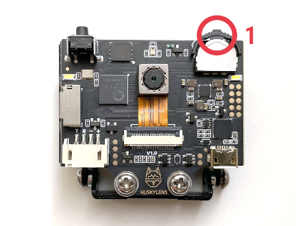

- Im ersten Schritt werden bestimmte Farben gemerkt und identifiziert. Drücke dazu auf das Rädchen (1) an der HuskyLens und drehe es zur Seite, bis der Algorithmus Color Recognition auftaucht. Drücke das Rädchen (1) erneut, um die Farberkennung auszuwählen.

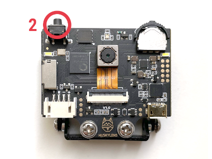

- Indem eine Farbe fokussiert wird und der rechte "Lern-Knopf" (2) gedrückt wird, merkt sich die KI die Farbe. Wenn der Knopf länger gedrückt wird, kann die Farbe aus verschiedenen Winkeln und Entfernungen gelernt werden. Anschließend sollten die gleichen Farben in einem farbigen Kasten mit einer zugeordneten ID betitelt und wiedererkannt werden. Drücke erneut auf den "Lern-Knopf" (2) bevor der Countdown abläuft, um eine weitere Farbe zu lernen oder den Funktions-Knopf/das Rädchen um abzubrechen.

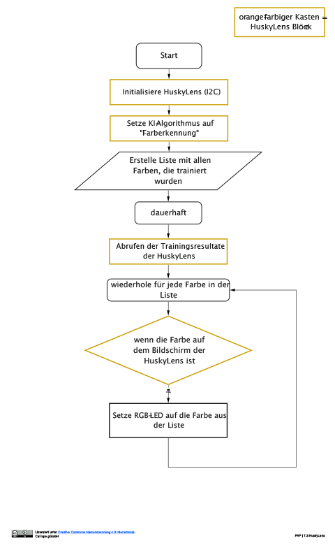

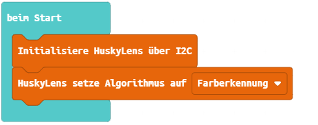

Programm entwickeln
Schaue in den Programmablaufplan und entwickle ein Programm, das…
- ...eine Liste mit den Farben beinhaltet, die zuvor von der HuskyLens gelernt und notiert wurden.
- ...eine Schleife beinhaltet, die alle Farben abruft und in der...
- ...eine Abfrage ist, die prüft, ob die Farbe auf dem Bildschirm auftaucht. Falls ja, soll die RGB-LED in der Farbe angeschaltet werden.

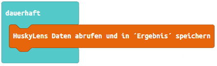

- Sind die HuskyLens und der Calliope mini mit Strom versorgt und richtig mit dem Grove-Kabel verbunden? Ist die Firmware der HuskyLens auf dem neuesten Stand (siehe Los geht's)?
- Wurde der richtige Algorithmus ausgewählt und konnte mit dem ausgewählten Algorithmus im Editor die Einstellung auf die HuskyLens übertragen werden?
- Konnten IDs trainiert und abgerufen werden?
- Wurde der richtige Index ausgewählt, wenn Namen aus Listen über die IDs abgerufen werden? Listen starten bei 0, HuskyLens IDs bei 1
