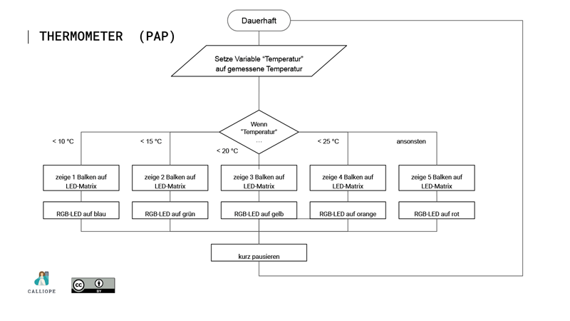

Programmiere ein Thermometer, welches in fünf Temperatur-Abstufungen
- eine Display-Reihe oder Spalte auffüllt und
- dabei die RGB-LED von kalt zu warm wechselt.
Definiere die Grenzwerte, die die Temperatur-Abstufungen festlegen und programmiere die Abfragen und Bedingungen.
Eine Wenn dann… ansonsten Abfrage ermöglicht dir die Unterscheidung der Bedingungen.
Beachte die Reihenfolge der Abfragen!

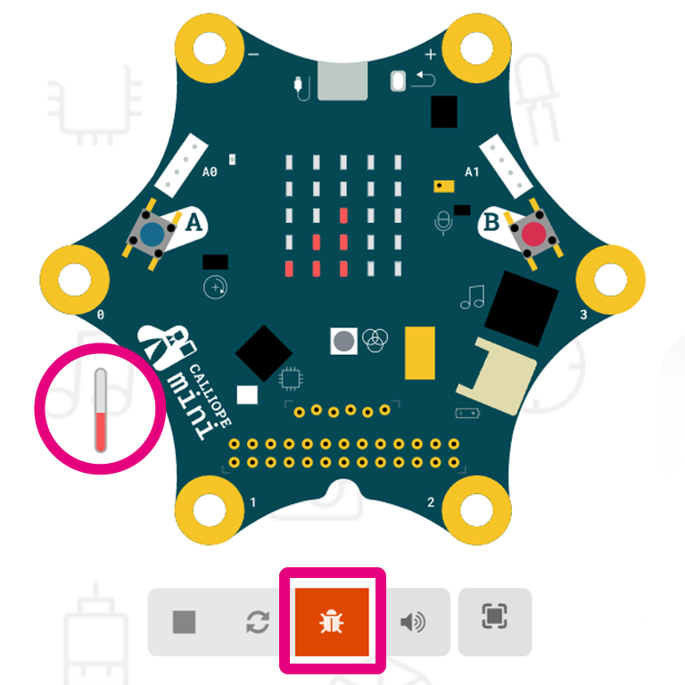

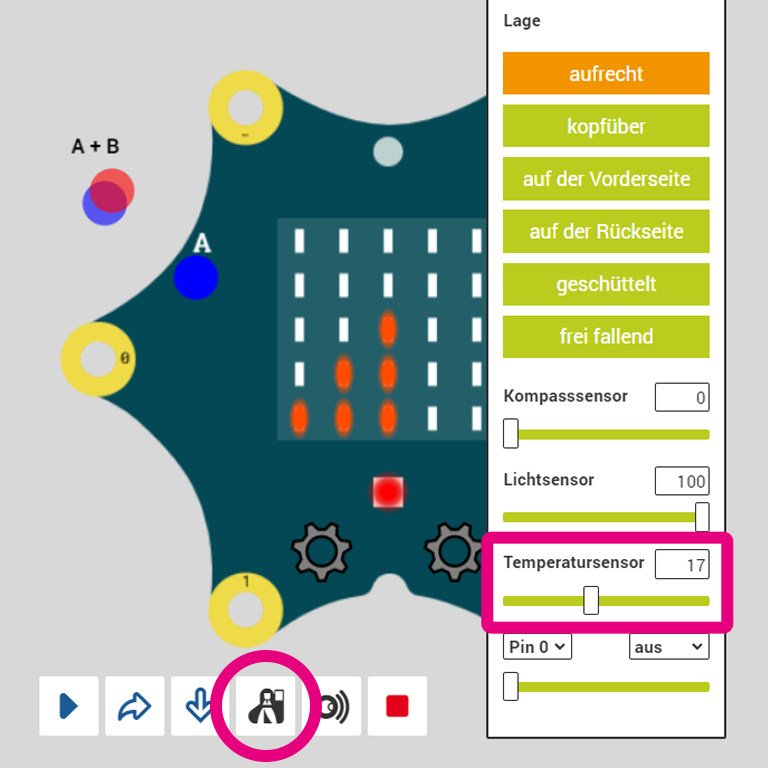

Starte den Debug-Modus/Debugger im jeweiligen Editor und teste dein Programm.
Du kannst die Temperatur im Debugger auf unterschiedliche Werte stellen und so dein Programm simulieren.
Wird die Verzweigung bei der richtigen Bedingung abgebrochen?
