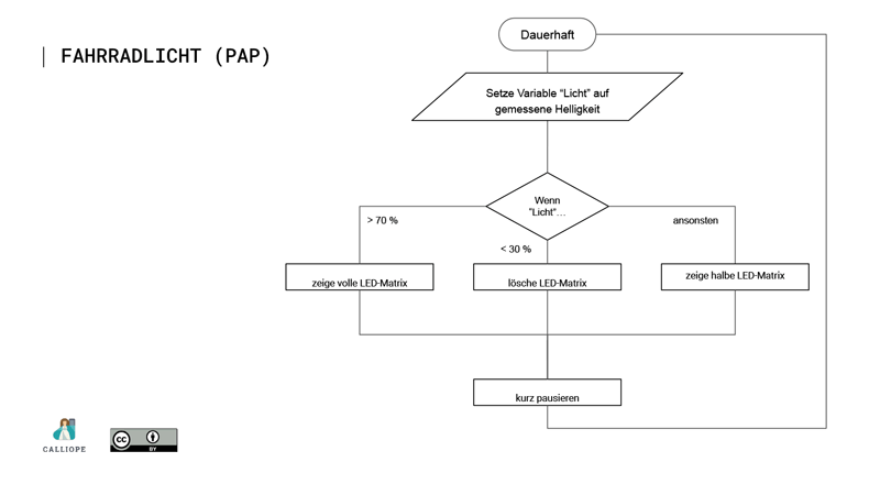

Ampelstruktur
Definiere zwei Grenzwerte (Minimum und Maximum), die die Ampelstufen festlegen und programmiere die Abfragen und Bedingungen.
Eine Wenn dann… ansonsten Abfrage ermöglicht dir die Unterscheidung der drei Bedingungen.
Ist die gemessene Lichtstärke größer (>) als 70% (MakeCode: 180) ist, schaltet sich das Display aus.
Ist die gemessene Lichtstärke kleiner (<) als 30% (MakeCode: 50), schaltet sich das Display komplett an.
Ist die gemessene Lichtstärke weder niedriger (<) als 30% (MakeCode: 50) noch höher (>) als 70% (MakeCode: 180), schaltet sich das Display zur Hälfte an.
Die dritte und mittlere Stufe wird durch den Wert zwischen den beiden Grenzwerten definiert.

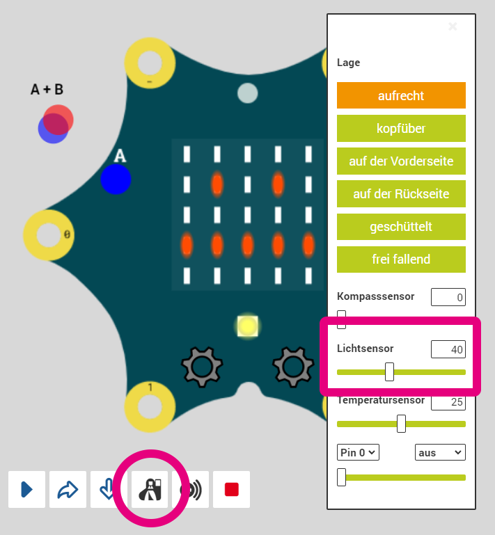

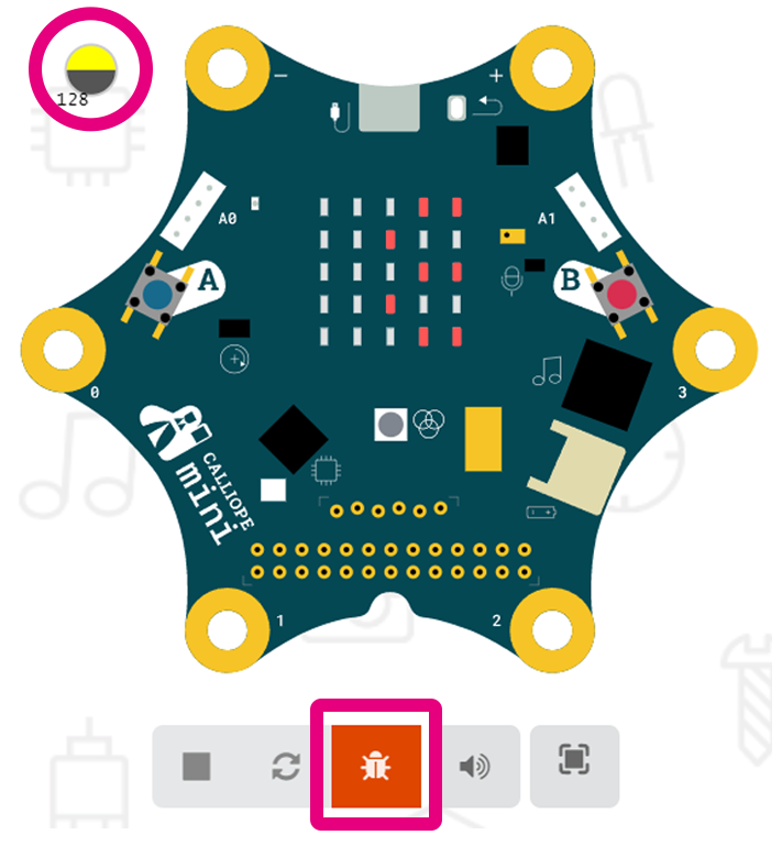

Starte den Debug-Modus im jeweiligen Editor und lasse dein Programm durchlaufen.
Du kannst die Helligkeit im Debugger auf unterschiedliche Werte stellen.
- Wird die Verzweigung bei der richtigen Bedingung abgebrochen?
- Ist die Lampe z.B. an, wenn der Wert unter 30% liegt?
