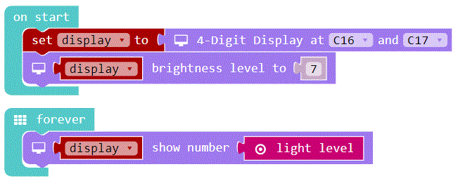

####Muestra el valor de brillo actual en la pantalla Grove.
3Solución
###Código
Haga clic en "Avanzado" y luego en "Añadir paquete". Seleccione el paquete "Grove" de la lista.
Nota: Se crea una variable con cualquier nombre para "display". El conector derecho de Grove utiliza los pines 16 y 17.
La pantalla también se puede utilizar para la resolución de problemas porque, a diferencia de la matriz de LED, los valores se pueden mostrar sin necesidad de desplazarse.
