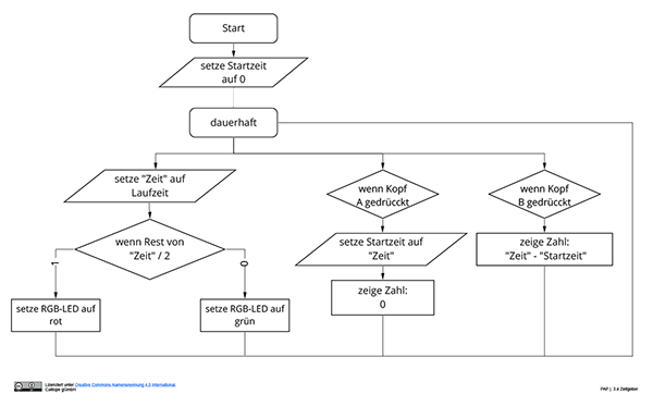

- Speicher die Laufzeit dauerhaft in einer Variable. Damit die Zeit in Sekunden angezeigt wird, wird die Variable zeit durch 1000 geteilt und zusätzlich gerundet.
 - Wenn die Taste A gedrückt wird, soll der Zeitgeber auf 0 zurückgesetzt werden.
 - Auf Taste B soll die abgelaufene Zeit angezeigt werden.
 - Erweitere das Programm so, dass die RGB-LED im Sekundentakt ihre Farbe zwischen rot und grün wechselt.
Dazu wird getestet, ob der Inhalt der Variablen "Zeit" eine gerade oder eine ungerade Zahl ist. Ob eine Zahl gerade oder ungerade ist, kannst du mit dem Rest der Division (Modulo) der Sekunden geteilt durch 2 testen.
Die Laufzeit wird in Millisekunden (ms) hochgezählt. Eine Sekunde sind 1000 ms. Ist der Calliope mini also 10 s lang in Betrieb, gibt die Laufzeit die Zahl 10 000 zurück. Drei Sekunden später entsprechend 13 000.
