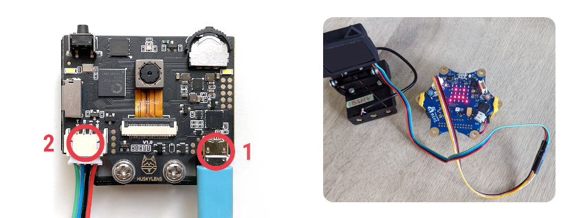

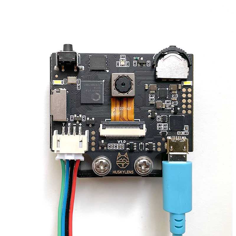

Verkabelung:
  1. Verbinde die HuskyLens mithilfe des Micro-USB-Kabels (1) mit dem Computer, um im nächsten Schritt die Firmware zu aktualisieren.
  2. Der Calliope mini wird über den Grove-Konnektor A0 mit dem Grove-4-Pin-Adapterkabel an das 4-adrige Kabel der Huskylens (2) angeschlossen.
    Die Kabel der HuskyLens müssen folgendermassen verbunden werden:
    Schwarz -> Schwarz
    Rot -> Rot
    Grün -> Weiß
    Blau -> Gelb
  3. Um die HuskyLens transportabel zu machen, kann sie sowohl über den USB- als auch dem Grove-Port mit 3,3 - 5 V versorgt werden. Es empfiehlt sich, eine USB-Powerbank zu verwenden, um die HuskyLens möglichst lange zu betreiben.
Ein automatischer Schaltkreis sorgt dafür, dass bei gleichzeitiger Grove und USB-Verbindung allerdings nur die Stromversorgung über den USB-Port verwendet wird.

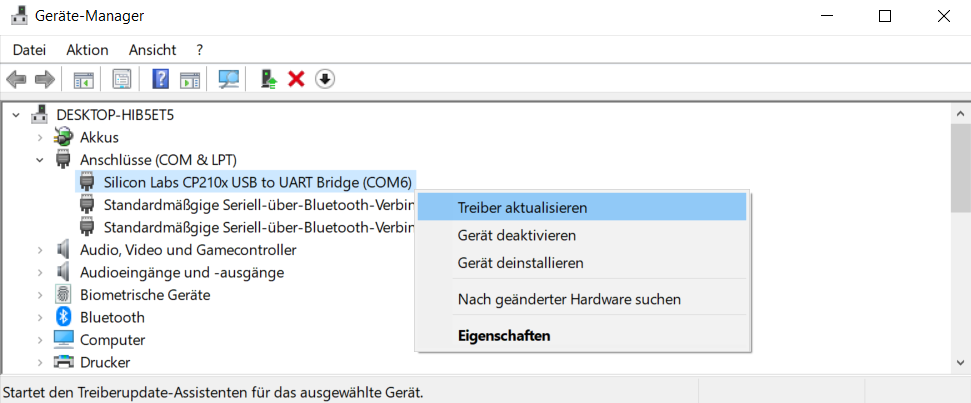

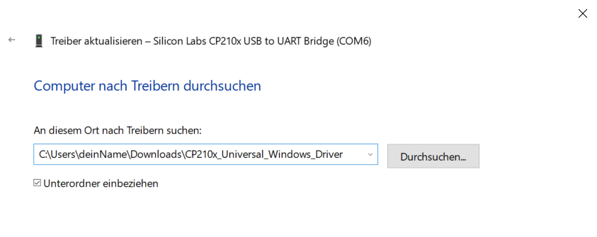

  2. Lade den USB - UART Gerätetreiber herunter, damit die HuskyLens mit dem USB-Kabel verbunden werden kann.
    Hier klicken, um den Treiber herunterzuladen.
    Öffne den Gerätemanager und klicke mit Rechtsklick auf den "SiliconLabs CP210x" USB-Port.
    Klicke auf "Treiber aktualisieren", anschließend auf "auf meinem Computer nach Treiber suchen" und wähle den Downloadpfad des Treibers aus.

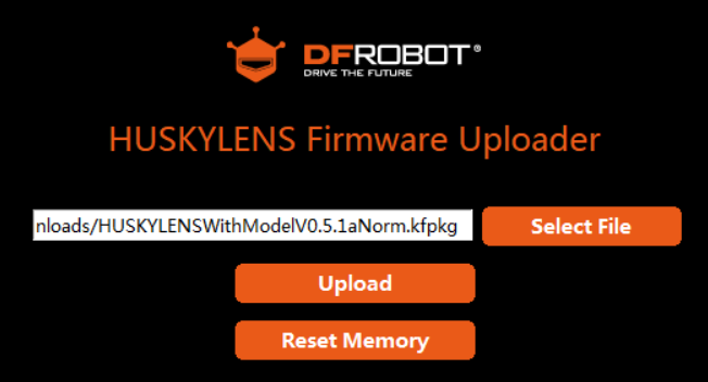

  1. Lade die neueste Firmware herunter und öffne den HuskyLens-Uploader.
    Download Firmware
Wähle die Datei aus und klicke auf "Upload".
Nach einer kurzen Zeit ist die Firmware auf die HuskyLens geladen. Jetzt ist sie einsatzbereit!

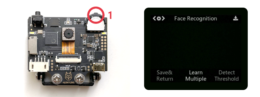

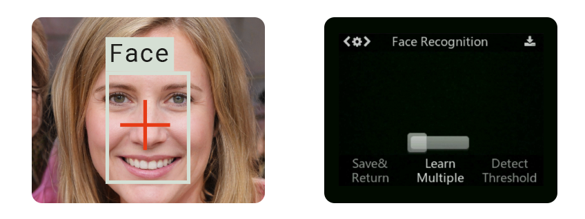

  1. Drücke dazu auf das Rädchen (1) an der HuskyLens und drehe es zur Seite, bis der Algorithmus Gesichtserkennung auftaucht. Drücke das Rädchen (1) erneut, um die Gesichtserkennung auszuwählen.
  1. Alles, was die Kamera als Gesicht identifiziert, wird jetzt mit einem farbigen Rechteck gekennzeichnet. Um mehrere Gesichter gleichzeitig zu erkennen, halte das Rädchen etwas länger gedrückt, bis das zweite Menü auftaucht. Wähle dort Multiple Select aus und speichere die Einstellungen.

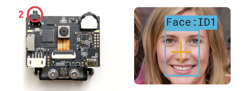

  1. Damit die KI sich ein Gesicht merkt, kann der rechte "Lern-Knopf" (2) kurz gedrückt werden, um dem Gesicht eine ID zuzuordnen. Anschließend sollte das Gesicht der gleichen Person als gleiches Gesicht wiedererkannt werden.
Indem der Knopf erneut gedrückt wird, gibt es die Option, das Gesicht wieder zu vergessen. Wenn der Knopf länger gedrückt wird, kann ein Gesicht oder Objekt aus verschiedenen Winkeln und Entfernungen angelernt werden.
Tipp: Suche nach Bildern im Internet, drucke sie aus oder lass die Gesichter deiner Mitschüler:innen anlernen und erkennen. Jedes Mal, wenn statt "Face" ein farbiger Kasten mit einer ID auftaucht, wurde dieses Gesicht bereits gemerkt. Notiere die Namen der Personen in einer Tabelle und ordne sie der jeweiligen ID zu. Diese Zuordnung benötigst du für die Programmierung.

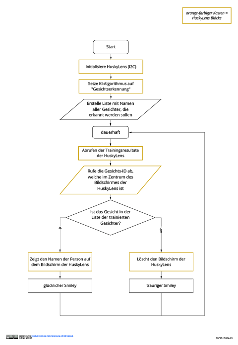

Schaue in den Programmablaufplan und entwickle ein Programm, das…
  • ...eine Liste mit den Namen beinhaltet, die zuvor tabellarisch nach den trainierten Gesichtern aufgeschrieben wurden.
  • ...eine Abfrage, die prüft, ob das Gesicht erkannt wurde und falls ja, den zugehörigen Namen abruft und einen glücklichen Smiley zeigt und falls nicht, einen traurigen Smiley zeigt.

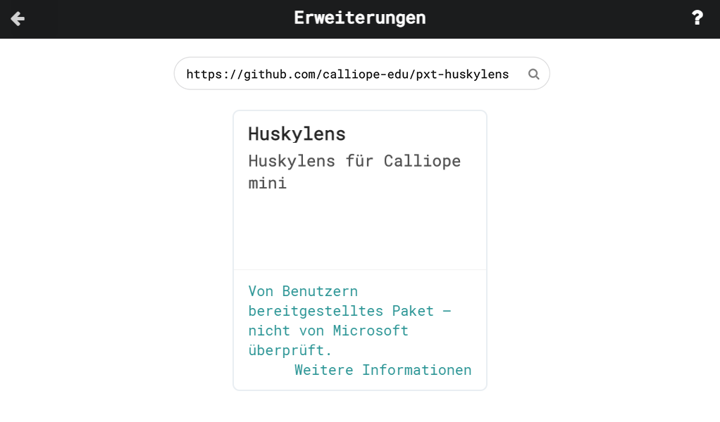

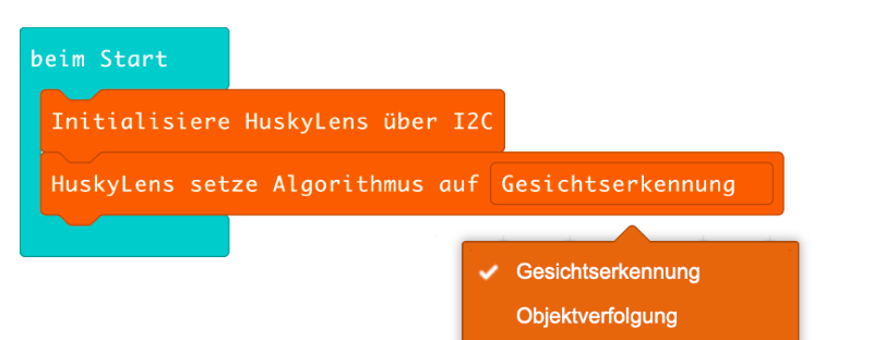

Als erstes muss die HuskyLens Bibliothek importiert werden. Dazu muss in MakeCode auf die fortgeschrittenen Blöcke Erweiterungen geklickt und der folgende Link in die Suchzeile eingegeben werden: https://github.com/calliope-edu/pxt-huskylens
Link kopieren
Jetzt stehen die HuskyLens-Blöcke (orange) in der Bibliothek zur Verfügung.
  1. Um zu starten, muss die HuskyLens erst im Startblock initialisiert und der jeweilige Algorithmus ausgewählt werden - in diesem Fall "Gesichtserkennung".

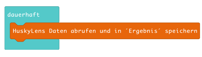

  2. Um die Daten der HuskyLens für die trainierten Gesichter(IDs) dauerhaft abzurufen, wird der Block "HuskyLens Daten abrufen und in ‘Ergebnis’ speichern" verwendet.

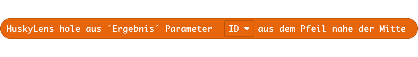

  3. Um die ID des nächstliegenden Gesichtes der Bildmitte der HuskyLens abzufragen, kann der folgende Block verwendet werden.
Denke daran, dass der Index einer Liste immer bei 0 anfängt. Die ID der HuskyLens allerdings immer bei 1!
