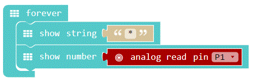

Código
![](https://calliope.cc/media/pages/projekte/einen-verstellbaren-widerstand-benutzen/c6efb75ebd-1558479306/widerstand01.gif)
Nota: La cadena "*" " delante de "mostrar número" ayuda a reconocer mejor el número en la pantalla LED (comienzo del texto en movimiento).

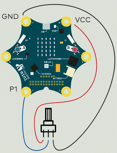

Potenciómetro
pata central: entrada analógica (P1)
Exterior de la pierna: GND (-)
Exterior de la pierna: VCC (+)
