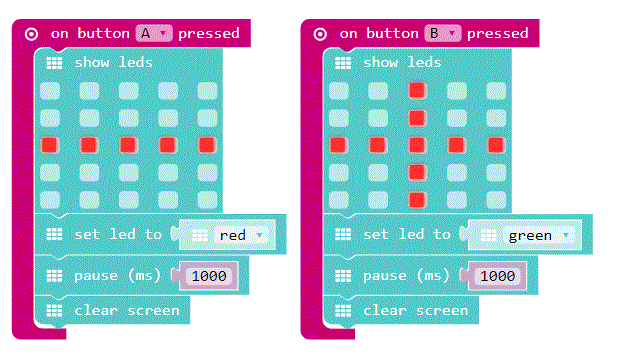

Importante: Comprueba de antemano qué versión de la Mini tienes para elegir el editor adecuado. Para Calliope Mini v. 1.0 use el siguiente editor: https://mini.pxt.io/
El código tiene el siguiente aspecto:
![](https://calliope.cc/media/pages/projekte/quizz-buzzer/6719520f0f-1558479096/quizz1.gif)
Con el bloque de programación "Borrar el contenido de la pantalla" se borra la visualización después de la visualización.

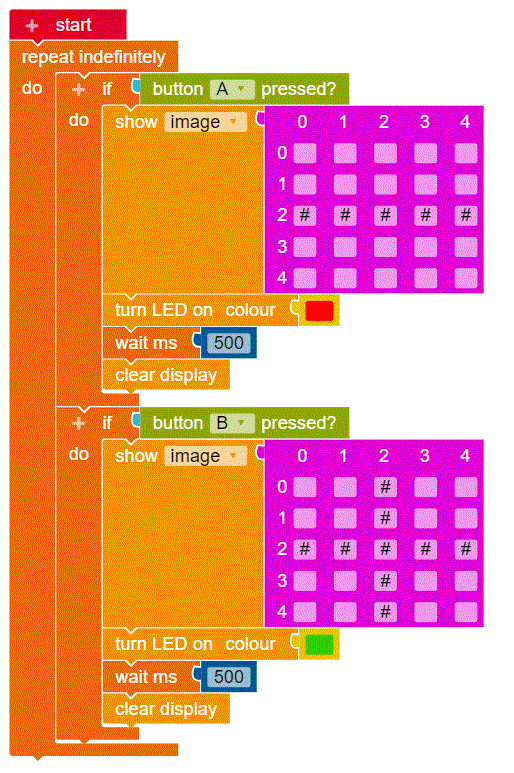

Y así es como se ve el código en el editor NEPO:
![](https://calliope.cc/media/pages/projekte/quizz-buzzer/1dbd337edb-1558479098/quizz2.gif)
