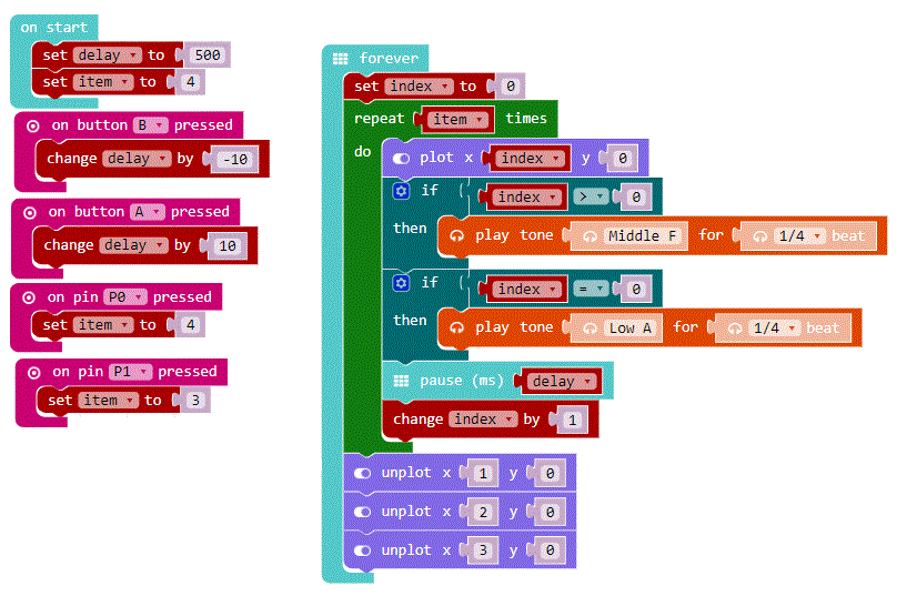

Se programará un pequeño metrónomo con el Calliope mini. El impulso de corriente se debe emitir a través de la matriz de LEDs. También se da una retroalimentación acústica: El primer pulso del reloj crea un sonido. Los otros pulsos no.
La velocidad del reloj se puede variar usando los botones.
En el modo estándar, el metrónomo está diseñado para una signatura de cuatro tiempos. Si se pulsa el pin P1, el metrónomo se ajusta a un tiempo de tres cuartos. Si se pulsa el pin P0, se vuelve a un tiempo de cuatro a cuatro.
