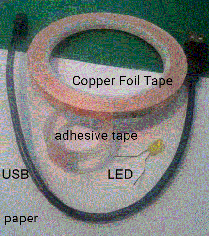

- pedazo de papel
- Cartón
- 2 pequeños trozos de cinta de cobre
- Una lámpara LED
- Cinta adhesiva
- Cable Micro-USB para conexión de ordenador portátil

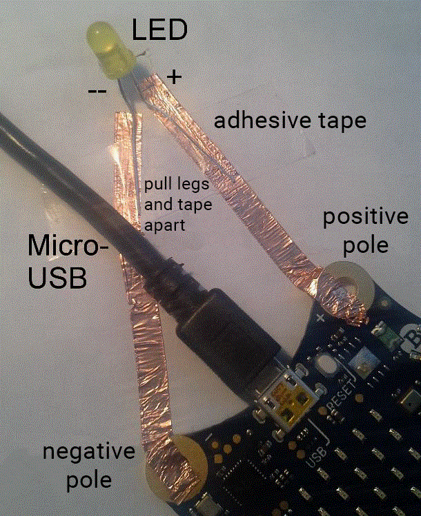

Pruebe su LED
Encuentre una batería plateada y una luz LED. Sujete la clavija más larga de la lámpara LED a la clavija + de la clavija Calliope mini y la pierna más corta hasta el perno negativo -. Cuando el LED se enciende, sabes que funciona.
- Pegue un trozo de cinta de cobre en el polo negativo de la Calliope miniatura.
- Pegue un segundo trozo de cinta de cobre en el polo positivo + de la Calliope miniatura.
- Doble ambas patas de la lámpara LED aparte.
- Pegue la pata más corta en la cinta de cobre conectada al polo negativo -.
- Pegue la pata más larga en la cinta de cobre conectada al polo positivo +.
- Utilice el cable micro-USB para conectar su Calliope mini a la computadora!
Empuje la cinta en el polo negativo -, el polo positivo + y las piernas muy apretadas!
Las cintas adhesivas de cobre no deben tocarse entre sí!

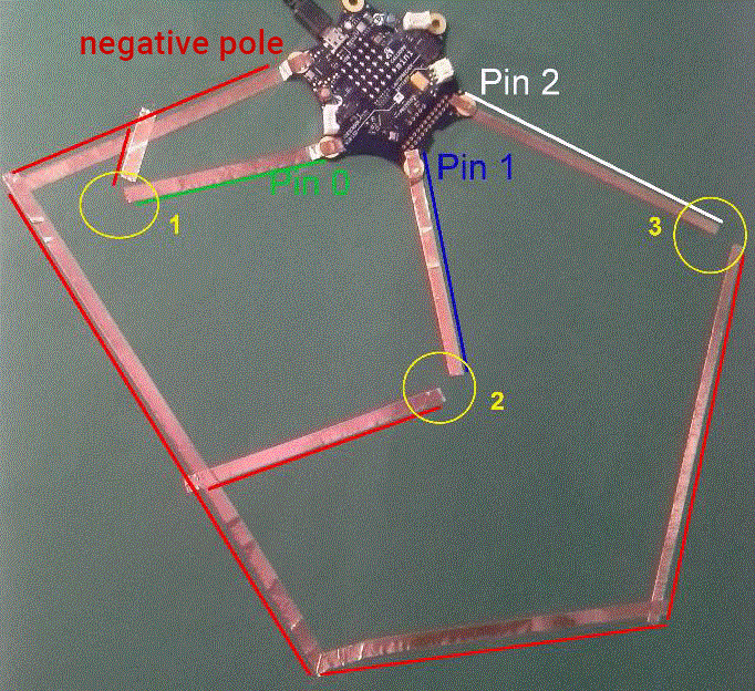

Esto ya se ve muy bien! Para iluminar aún más casas, necesitamos más LEDs.
Pega la cinta de cobre sobre el cartón tal y como lo ves aquí!
Asegúrese de no doblar la cinta de cobre. Simplemente tome una pieza nueva y péguela sobre la vieja. -
Pegue los LEDs a la cinta de cobre - los lugares designados están marcados con círculos amarillos.

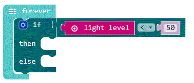

El Calliope mini puede medir la temperatura por medio de sensores. Además, el Calliope mini también sabe lo claro u oscuro que es.
- Obtener " 0<0”
![](https://calliope.cc/media/pages/projekte/nachtlichter/26a6ec34bc-1558479162/nachtlichter6.gif)
![](https://calliope.cc/media/pages/projekte/nachtlichter/ffe155c004-1558479162/nachtlichter7.gif)
- Ponlos juntos así y luego jálalos detrás de "si..." desde el paso 3:
![](https://calliope.cc/media/pages/projekte/nachtlichter/228c95af8e-1558479162/nachtlichter8.gif)
