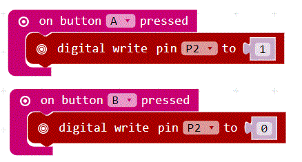

###Código
![](https://calliope.cc/media/pages/projekte/tasten-steuern-das-licht/56803cbc0f-1558479295/tastensteuernlicht01.gif)
Nota: Un valor digital de "1" significa que la salida digital en el pin será conmutada, es decir, que el pin tiene una tensión de 3V. El valor "0" significa "sin tensión en el pin".

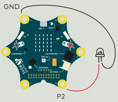

Electrónica
LED (+/-)!
- pierna corta: GND (-)
- tramo largo: salida analógica (P2)
