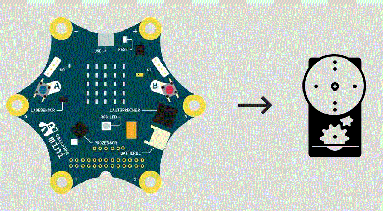

1Lo que usted need
- un servomotor
 - 3 hilos
2Challenge
####Conecte un servomotor al Calliope mini. Deje que gire hacia adelante y hacia atrás con regularidad.

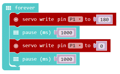

3Solución
###Código

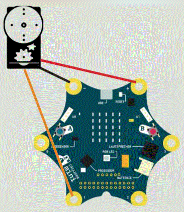

Electrónica
cable rojo - VCC BATT (+)
cable negro/marrón - GND (-)
cable amarillo/naranja - pin analógico P1
