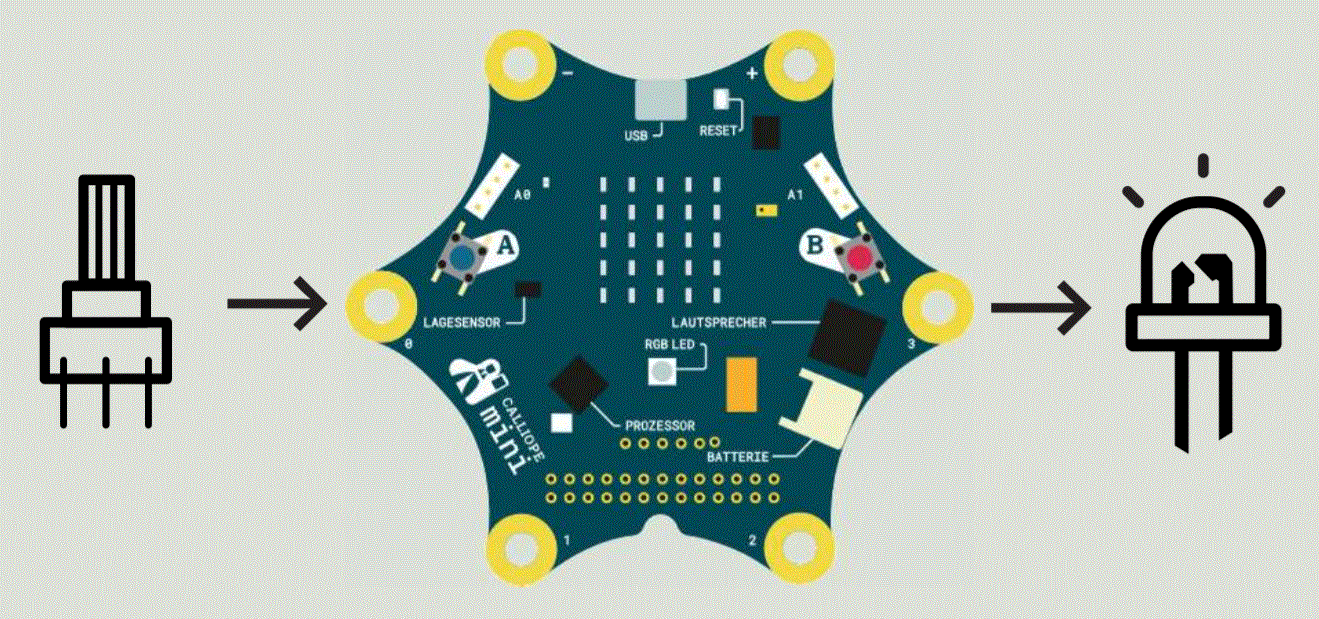

2Challenge
####Sujete una resistencia ajustable (potenciómetro) y un LED a la Calliope miniatura. El LED se atenúa girando el potenciómetro.

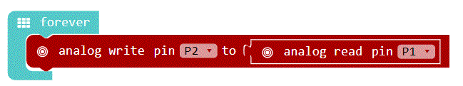

###Código

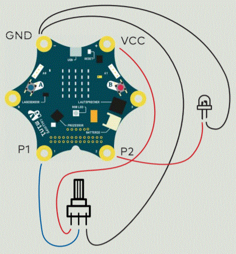

Electrónica
LED (+/-)!
- pierna corta: GND (-)
- tramo largo: salida analógica (P2)
potenciómetro
- exterior de la pierna: GND (-)
- pata central: entrada analógica (P1)
- exterior de la pierna: VCC (+)
