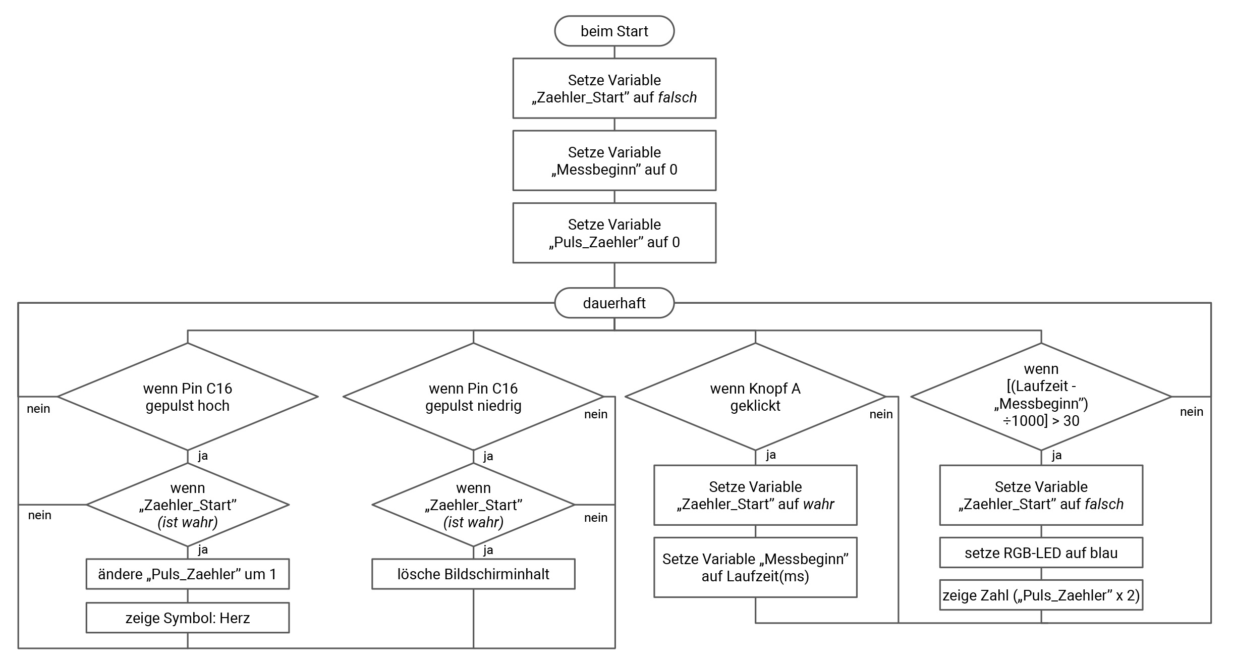

Programmiere eine Herzfrequenzzähler, der deinen Puls misst.

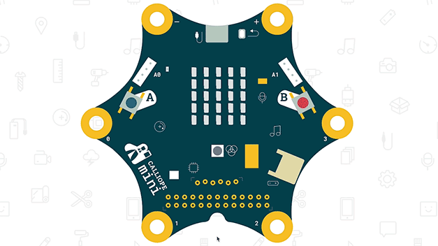

- Lese zuerst den Herzfrequenzsensor aus, indem du diesen an den rechten Grove-Anschluss A1 anschließt.
- Wenn du Knopf A drückst, wird die Messung gestartet.
- Während die Messung erfolgt, lasse die RGB-LED oder ein Herz auf der LED-Matrix zum Puls blinken.
- Nach 30 Sekunden wird der Zähler automatisch gestoppt. Im Anschluss wird die Herzfrequenz auf der LED-Matrix angezeigt. Dieser Wert wird mit zwei multipliziert, um den Puls auf eine Minute hochzurechnen.

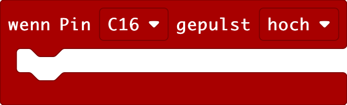

Verwende den Pin-Puls Block für die Abfrage der Herzfrequenz.
Starte zunächst mit einem einfachen Programm, dass die digitalen Werte des Sensors auf der LED-Matrix anzeigt. Schließe dann den Ohrclip an deinen Finger oder an dein Ohr und beobachte, wie dein Puls auf bestimmte Einflüsse reagiert.
