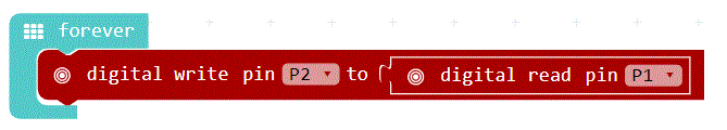

###Código
![](https://calliope.cc/media/pages/projekte/eine-taste-steuert-das-licht/73073ee77f-1558479293/tastesteuertlicht01.gif)
Nota: Este código de programa está anidado. Primero se ejecuta el bloque de parámetros "pin de lectura digital P1" y el resultado (estado del pulsador) se transfiere al bloque "pin de escritura digital P2", que enciende o apaga el LED.

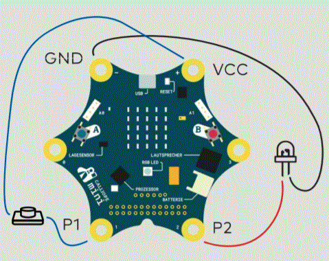

Electrónica
LED (+/-)!
- pierna corta: GND (-)
- tramo largo: salida analógica (P2)
Botón
- pata exterior: entrada digital (P1)
- exterior de la pierna: VCC (+)
