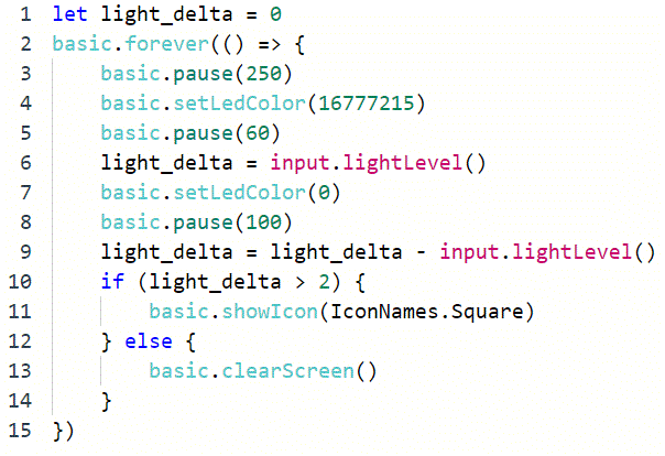

En realidad, quería equipar al Calliope mini Bot con el truco presentado aquí con un sensor de colisión. Desafortunadamente el alcance es un poco corto para eso.
Sin embargo, esto es algo tan bueno que me gustaría presentarlo aquí como un pequeño proyecto.
Ciertamente hay muchos casos de aplicación en los que se puede utilizar esta tecnología.

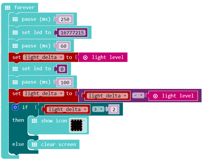

Cómo funciona:
La medición se realiza una vez con y sin flash. Si se puede detectar una diferencia, debe haber un objeto presente.
En el ejemplo, la detección se indica mediante un rectángulo en la matriz de LED.
El alcance es de aprox. 4 cm.
Esquemas
