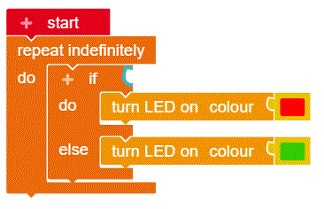

Después de iniciar el programa, el ordenador debe escuchar el ruido ambiental mientras esté en funcionamiento, es decir, utilizar el bloque `repetición infinita'.
![](https://calliope.cc/media/pages/projekte/laermsensor/773f4217ad-1558479154/laermsensor1.gif)

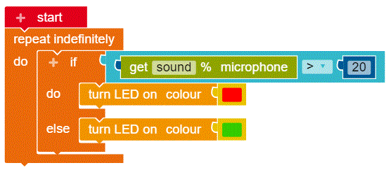

Entonces la computadora tiene que tomar una decisión. Si es silencioso, el LED se ilumina en verde, de lo contrario se vuelve rojo.
![](https://calliope.cc/media/pages/projekte/laermsensor/c6764f55cf-1558479154/laermsensor2.gif)

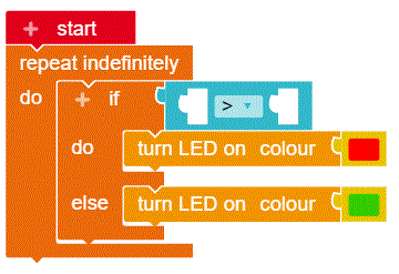

Ahora hay que incluir una decisión. Para ello, tome el primer bloque de la sección Lógica y elija ****del menú desplegable. Se pueden comparar dos valores.
![](https://calliope.cc/media/pages/projekte/laermsensor/18e5094ae3-1558479154/laermsensor3.gif)

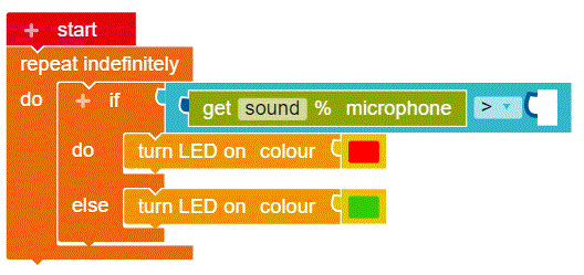

La consulta del micrófono se selecciona desde los *Sensores :obtener sonido % micrófono.
![](https://calliope.cc/media/pages/projekte/laermsensor/d08d607a37-1558479154/laermsensor4.gif)

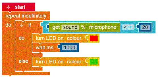

Transfiera su programa a Calliope mini y probarlo! Si es silencioso, el LED se ilumina en verde, debe ponerse rojo cuando hay ruido.
Desafortunadamente, el LED rojo sólo es visible durante un tiempo muy corto en caso de un breve aumento del volumen. Por lo tanto, inserte una pausa de 1 s después de la orden para encender el LED rojo.
De la categoría Control se obtiene el bloque Espere ms.... y colóquelo bajo el LED del interruptor de mando en el color.... . El número 500 indica que durante 500 ms (= 0.5 s) la luz roja permanecerá encendida. Cambie el valor a 1000 para prolongarlo un poco, la luz se volverá roja durante un segundo.
![](https://calliope.cc/media/pages/projekte/laermsensor/c06f5ec2d7-1558479155/laermsensor6.gif)
