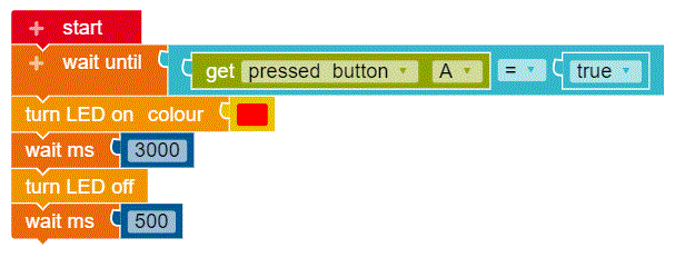

Un semáforo siempre cambia de rojo a amarillo y a verde. Es importante asegurarse de que cada color sea visible durante un tiempo suficientemente largo. Simplificamos el semáforo para que sólo aparezca un color a la vez. Ahora debe programarse Calliope de tal manera que simule un interruptor de semáforo totalmente permanente. Hay los siguientes valores por defecto: verde debería iluminarse 10 segundos, amarillo 2 segundos y rojo se acorta a 3 segundos.
Anote cómo un semáforo cambia de rojo a rojo de nuevo:
Ahora escriba con especificaciones de tiempo cómo el semáforo pasaría por un ciclo completo en este ejemplo: -
Ahora debería programar un semáforo independientemente. Para hacer su trabajo más fácil, aquí está el comienzo. Se pone a su disposición a continuación como programa "semáforo rojo".
Guárdelo después de la simulación con éxito bajo el nombre "semáforo".
![](https://calliope.cc/media/pages/projekte/die-ampeln/e488386c2d-1558479235/ampeln01.gif)
