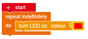

1.Al principio se crea un bucle. Esto significa que un comando se ejecuta una y otra vez. El bloque se encuentra en la categoría Control. Poner juntos los bloques Iniciar y Repetir indefinidamente. Inserte el LED de giro en el bloque de la sección Acción en el lazo. ¿Qué hace el programa? Puedes escribirlo.

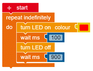

2. Ahora le has dicho a Calliope mini qué tarea debería repetir indefinidamente. Complete el programa de la siguiente manera. Busca los bloques correspondientes. Observe el cambio que está observando.
![](https://calliope.cc/media/pages/projekte/die-herzfrequenz/e8f518da75-1558479240/herzfrequenz3.gif)
3 ¿Qué sucede si se eliminan los bloques"Esperar ms 100"?
4. Piensa en cómo puedes cambiar el ritmo. Cambie el programa en consecuencia y pruébelo.
