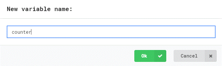

- Haga clic en "Make a Variable" en la sección Variable:
Nombra tu variable: "contador":
Pulse Aceptar.

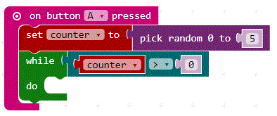

Necesitas un número al azar para no saber cuando el Calliope mini empezará a sonar.
- Consigue"escoge al azar de 0 a 4" de Matemáticas:
- Obtener "set item to 0" de Variables:
- Arregle los bloques de esta manera:
- Consigue "While...do" de Loops:
- Consigue "0 0 0":
INFO
Más y menos tienen que ver con la posición izquierda/derecha. Los verbos ">" (mayor que) y "<"
soy más pequeño
- Ensamblar los bloques de esta manera:

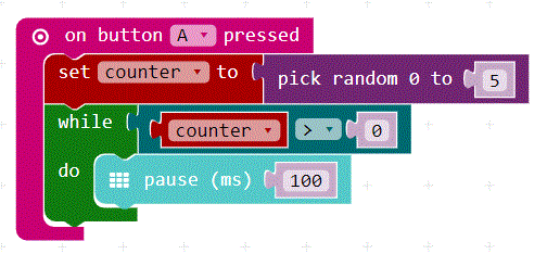

- Obtener "pausa (ms)" desde Basics:
- Inserte el bloque "pausa (ms)" de esta manera:

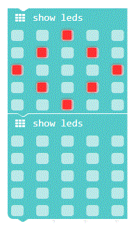

- Construye un patrón parpadeante usando el bloque "mostrar leds" de lo básico:

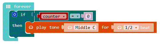

Al final del juego tu Calliope mini debería sonar. Por lo tanto, puede añadir música!
- Inserte cualquier sonido de la música!
- Obtener e insertar "poner el contador a 1":
- Asegúrese de cambiarlo a "set counter to -1".
