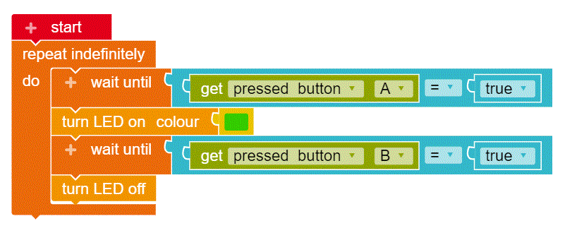

Para que pueda ver más tarde si la medición del tiempo está en marcha.
Solución

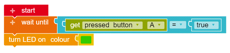

También puede usar un color que no sea el verde.
Solución
El bloque "Repetir indefinidamente" se encuentra en "Control -> Loops".
Consejo: No olvides probar siempre tu código en el Calliope!

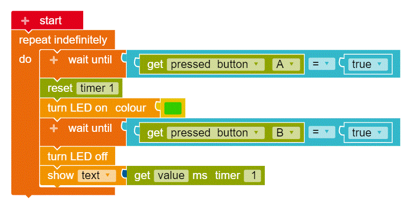

Solución
Ya puedes usar el cronómetro.
También puede ampliar el programa. En este momento la hora se muestra en milisegundos. Podrías mostrarlo en segundos.
