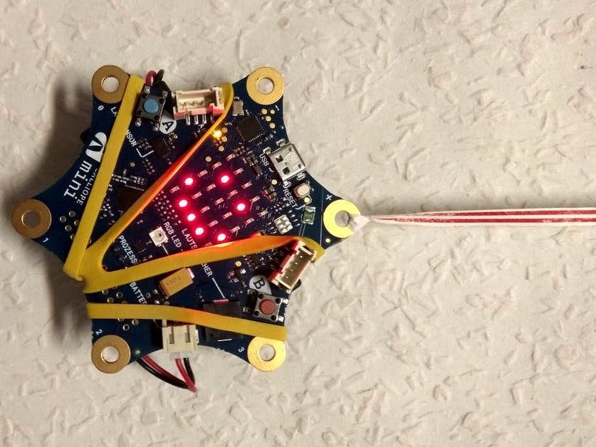

El paquete de baterías está conectado al Calliope mini con la ayuda de una goma elástica que se incluye en la entrega. El cordón o la banda se ata en la parte superior. Eso es todo.
Calliope mini y se unen para formar un péndulo cuya longitud puede calcularse a partir del tiempo del péndulo. Para determinar este tiempo, se interroga al sensor de aceleración durante el movimiento del péndulo.
