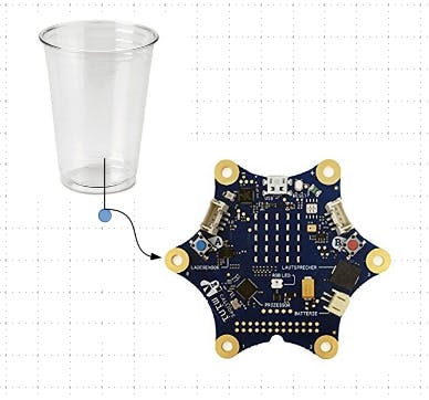

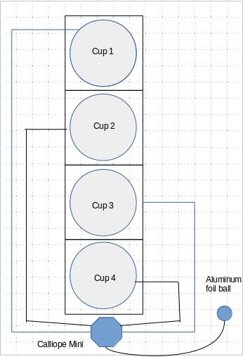

Calliope tiene 4 pines de salida (0, 1, 2 y 3) y un pin GND (-). Las cuatro copas se conectan a las cuatro clavijas diferentes y la bola (hecha de papel de aluminio) se conecta a la clavija GND mediante un alambre conductor flexible largo y delgado.
Cada vez que la pelota es lanzada en la copa, el circuito se completa para realizar las acciones deseadas.

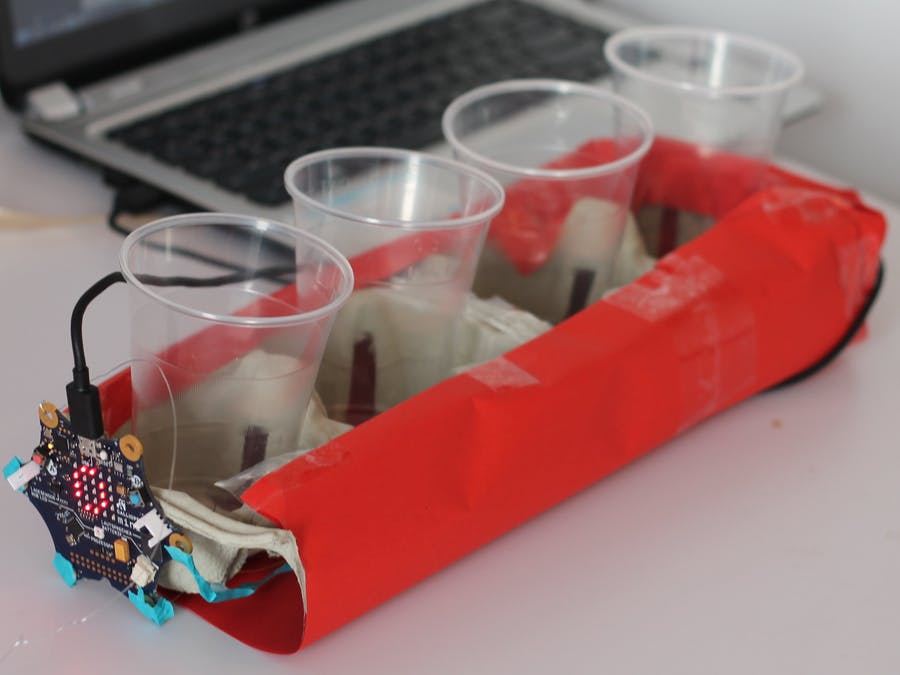

Cuatro tazas se colocan una detrás de la otra en el portavasos y Calliope mini se fija en la parte delantera (utilizando cinta adhesiva de doble cara) para mostrar la partitura.

Con los alfileres metálicos, introdúzcalo en la parte inferior de cada taza (la punta apunta hacia el interior de la taza). Usando cables, conecte cada taza a las Calliope clavijas.
Asegúrese de que los contactos no estén flojos y de que los cables no se toquen entre sí. Convierta un poco de papel de aluminio en una bola y utilice un cable metálico conductor largo para conectarlo a la clavija GND.
Su hardware está listo!

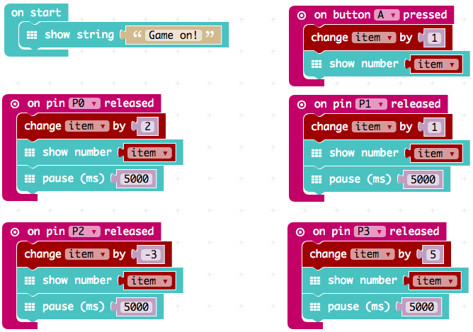

El programa es tal que la taza más cercana aumenta el punto en 2, la más lejana en 5.La segunda taza agrega 1 a la puntuación pero la tercera taza resta 3.
Una captura de pantalla del código se puede ver a continuación:
![](https://calliope.cc/media/pages/projekte/adding-machine/c6e323155f-1558479227/adding-machine-scheme.png)
