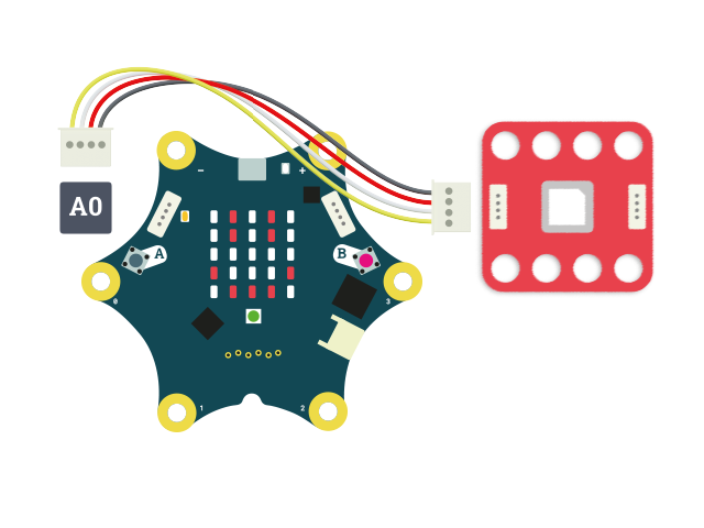

- Mit dem Grove-Kabel wird der SCD40 über den Grove-Anschluss A0 mit dem Calliope mini verbunden.

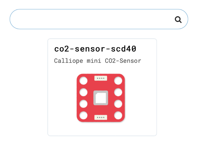

- Als erstes muss das SCD40-Paket in die Bibliothek importiert werden. Dazu muss in MakeCode auf die fortgeschrittenen Blöcke Erweiterungen geklickt und der folgende Link in die Suchzeile eingegeben werden:
github.com/calliope-edu/CO2-Sensor-SCD40

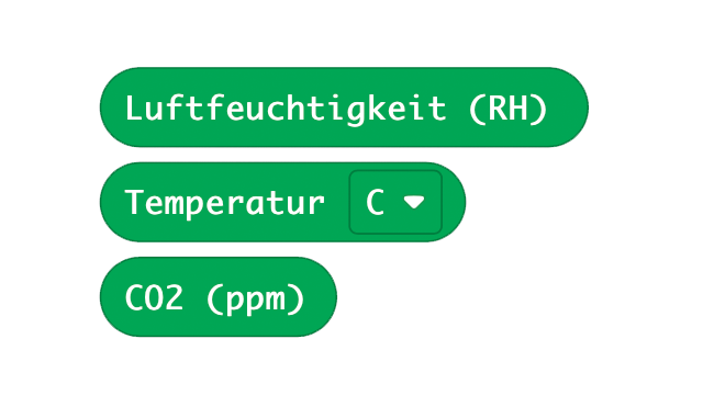

- Mit dem Programmier-Block CO2 (ppm) wird der CO2 Gehalt gemessen.

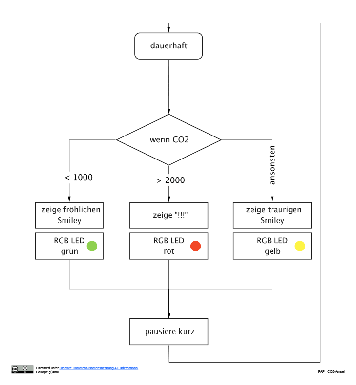

Definiere zwei Grenzwerte (Minimum und Maximum), die die Ampelstufen festlegen und programmiere die Abfragen und Bedingungen.

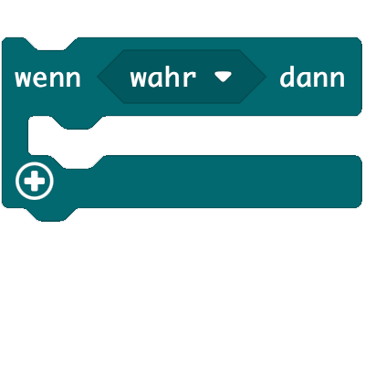

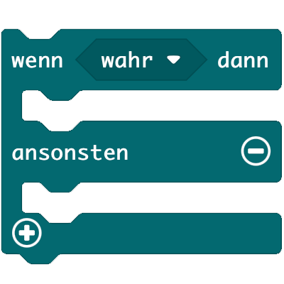

Eine Wenn dann… ansonsten Abfrage ermöglicht dir die Unterscheidung der drei Bedingungen.
Ist der gemessene CO2-Gehalt niedriger (<) als 1000, leuchtet die RGB LED grün und es erscheint ein Smiley auf dem Display.
Ist der gemessene CO2-Gehalt höher (>) als 2000, leuchtet die RGB LED rot, es erscheint ein Ausrufezeichen (!) auf dem Display und ein Warnsignal erscheint.
Ist der gemessene CO2-Gehalt weder niedriger (<) als 1000 noch höher (>) als 2000, leuchtet die RGB LED gelb und es erscheint ein trauriger Smiley auf dem Display.
Die dritte und mittlere Stufe wird durch den Wert zwischen den beiden Grenzwerten definiert.

- Mit dem CO2 (ppm) Block für den Calliope mini CO2 Sensor können Werte gemessen und ausgelesen werden

Eine Abfrage wird immer von oben nach unten gelesen. Trifft eine Bedingung in einer Wenn-dann-ansonsten Abfrage zu, werden die nachfolgenden Abfragen nicht mehr ausgeführt und nur der Programmcode unter der Bedingung ausgeführt, die sich bewahrheitet hat.
Bei der Verwendung mehrerer einzelner Wenn… dann Abfragen untereinander, wird jede einzelne Abfrage von oben nach unten gelesen und separat ausgeführt, wenn die Bedingung wahr ist. Sie haben keinen Einfluss aufeinander.
Egal welche Variante verwendet wird, die logische Reihenfolge der Abfragen spielt immer eine wichtige Rolle!

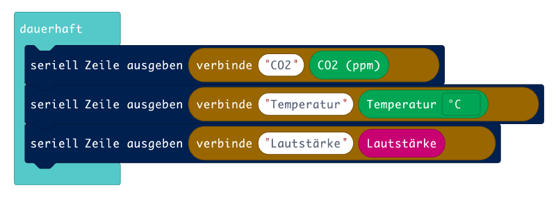

Messwerte über einen seriellen Monitor ausgeben lassen
Für einen Vergleich über einen Zeitraum können die gemessenen Werte über einen seriellen Monitor ausgeben werden und nach Wunsch verarbeitet werden. Weitere Informationen über die serielle Ausgabe gibt es hier.
