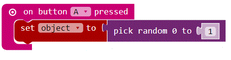

Dentro del menú de códigos, Input encontrará "On Button A Pressed". Simplemente haga clic en él para seleccionarlo.
![](https://calliope.cc/media/pages/projekte/mini-entscheidet-orakel/0e1990bcf5-1558479230/orakel2.gif)
¿Qué debe suceder después? Tenemos que decirle a la miniatura que tiene que decidir qué imagen debe mostrar.
Para tener una respuesta realmente desconocida, tenemos que establecer una variable.
![](https://calliope.cc/media/pages/projekte/mini-entscheidet-orakel/8e434e5d05-1558479230/orakel3.gif)
Usted desea seleccionar entre dos posibles respuestas (Sí o No), por lo tanto nosotros seleccionaremos "Pick Random 0 a 4" del bloque de Matemáticas.
Ahora cambie de 4 a 1 (0 también cuenta, así que tenemos dos números para elegir).

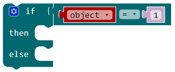

Para definir la imagen que debe mostrarse cuando se ha seleccionado un número es necesario seleccionar el código "If true / then" de la barra lógica.
![](https://calliope.cc/media/pages/projekte/mini-entscheidet-orakel/3c0def84ac-1558479230/orakel5.gif)
Tendrá que pedir 0 o 1, por lo que deberá seleccionar el número de la variable.
![](https://calliope.cc/media/pages/projekte/mini-entscheidet-orakel/7bc19e7469-1558479230/orakel6.gif)

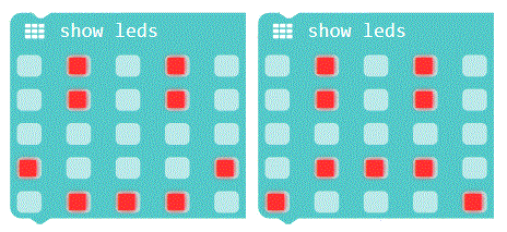

Ahora seleccione la imagen correcta. Para dibujar imágenes necesitarás el bloque "show leds" de la barra básica. Un clic en las casillas cambia su estado de no relámpago a rojo brillante!
Hecho! Ahora guarde su script y véalo en el simulador.
