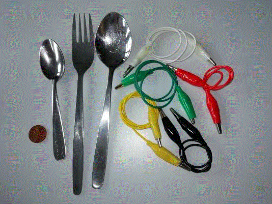

- 4 objetos cotidianos
- 5 conectores de clip de colores

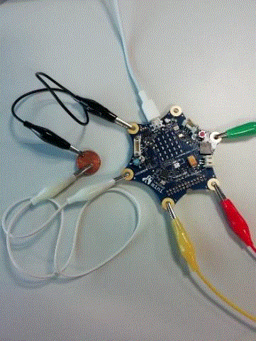

Ahora sujete todos los conectores de clip a su Calliope mini
Foto 02(columnas....)

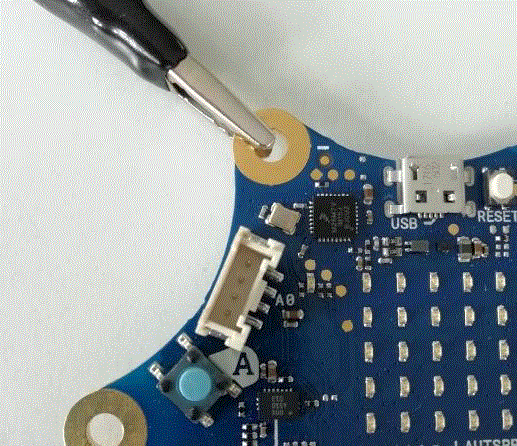

- Sujete un cable de cocodrilo al polo negativo de la Calliope miniatura.
- Conecte los otros 4 conectores de clip con otros colores a los pines 0 a 3.
Sólo queda libre el polo positivo.
![](https://calliope.cc/media/pages/projekte/kuechenmusik/17309014bd-1558479323/fotokuechenmusik02.gif)

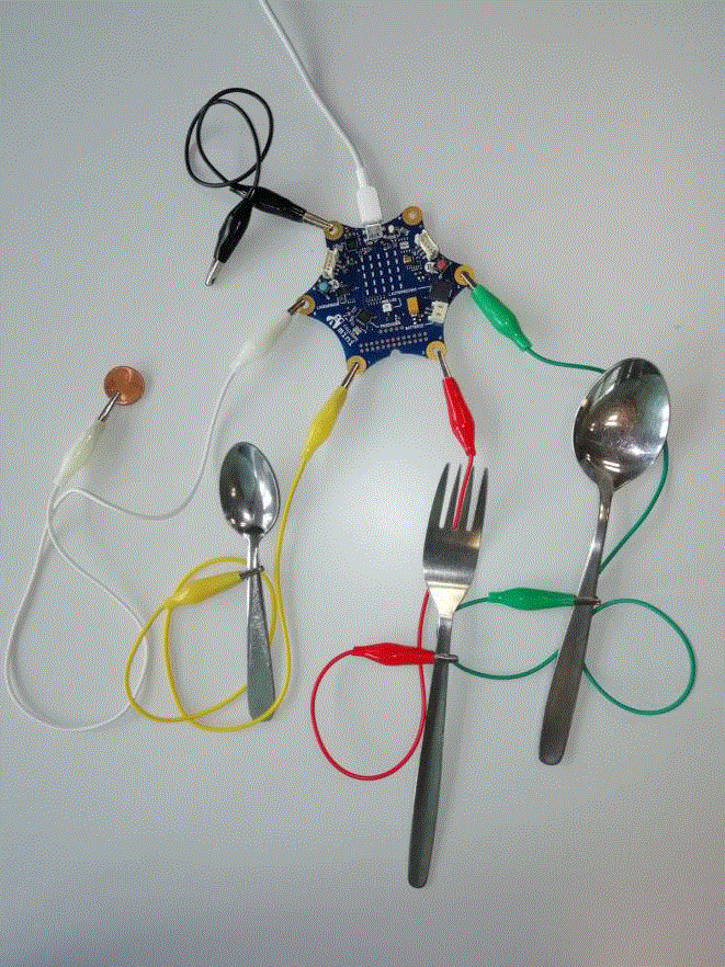

- Sujete el otro extremo del conector de clip del pin 0 al pin 3 a sus artículos.
![](https://calliope.cc/media/pages/projekte/kuechenmusik/1662beba35-1558479329/fotokuechenmusik04.gif)
- Conecte su Calliope mini a tu ordenador. El cable del polo negativo es el único que no cuelga de un objeto.
Primero, su Calliope mini debería reproducir música en un circuito cerrado. Tan pronto como se toca el objeto del pin 0 con el conector clip del polo negativo, el circuito se cierra.

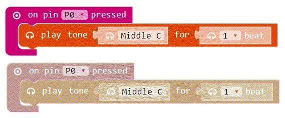

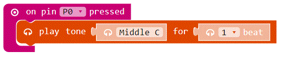

- Seleccione estos bloques de la categoría Entrada y de la categoría Música y póngalos juntos: El bloque "con el pin P0 pulsado" detecta si el circuito está cerrado o abierto.

- Ahora sujete el conector de su cable desde el polo negativo hasta el elemento que ha conectado a P0. ¿Oye un sonido?
![](https://calliope.cc/media/pages/projekte/kuechenmusik/693fa4d579-1558479326/fotokuechenmusik05.gif)
INFO:
La corriente fluye desde el "Calliope mini " a través del polo negativo y a través del pin. 0.Luego, la corriente fluye a través de su objeto, si su objeto está conectado al cable de cocodrilo desde el polo negativo. Este es tu circuito cerrado! El Calliope mini piensa que el pin 0 ha sido presionado.
Si el circuito en el pin 0 está ahora cerrado, su Calliope mini tocará música. Expanda su programa para el pin 1 y pruebe lo que sucede.
- Arrastre los dos bloques "when pin P0 is pressed" y "play note middle C for 1 bar" de nuevo a su programa.
- Ponlos juntos de nuevo.
¿Por qué los nuevos bloques son grises?
En el bloque exterior, cambiar P0 a P1. Cambiar C a A en el bloque interior.
![](https://calliope.cc/media/pages/projekte/kuechenmusik/02e06ce660-1558479330/kuechenmusik04.gif)
INFO
Un bloque de color gris no es reconocido por el editor. Puede haber dos razones para ello:
Block debe estar confundido en algún lugar
El bloque o bloques ya existen exactamente de la siguiente manera
